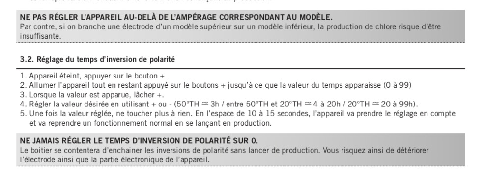

Pour information, un extrait de la documentation de l'appareil acheté :
"si on branche une électrode d'un modèle supérieur sur un modèle inférieur, la production de chlore risque d'être insuffisante"
Un tel branchement est donc bien évoqué par le constructeur.
Mais il ne précise pas la durée de vie du boitier...
Doc AstralClear 95.jpg (100.34 Kio) Vu 6015 fois
Re: Nouvel électrolyseur
par DIDIDAM
Sam 25 Juin 2022 à 12:42
Bonjour Hugues,
D'un point de vue purement électrique, dans la mesure où tu as la possibilité de régler le courant de sortie, je pense qu'avec la nouvelle carte électronique, pour un temps donné, ta cellule produira moins de chlore. Je te suggère de faire un essai avec les valeurs habituelles de courant soit vers les 7A, de mesurer la tension aux bornes de la cellule, de surveiller que l'électrolyse se fait bien et de mesurer le taux de chlore de ton eau.
Didier.
