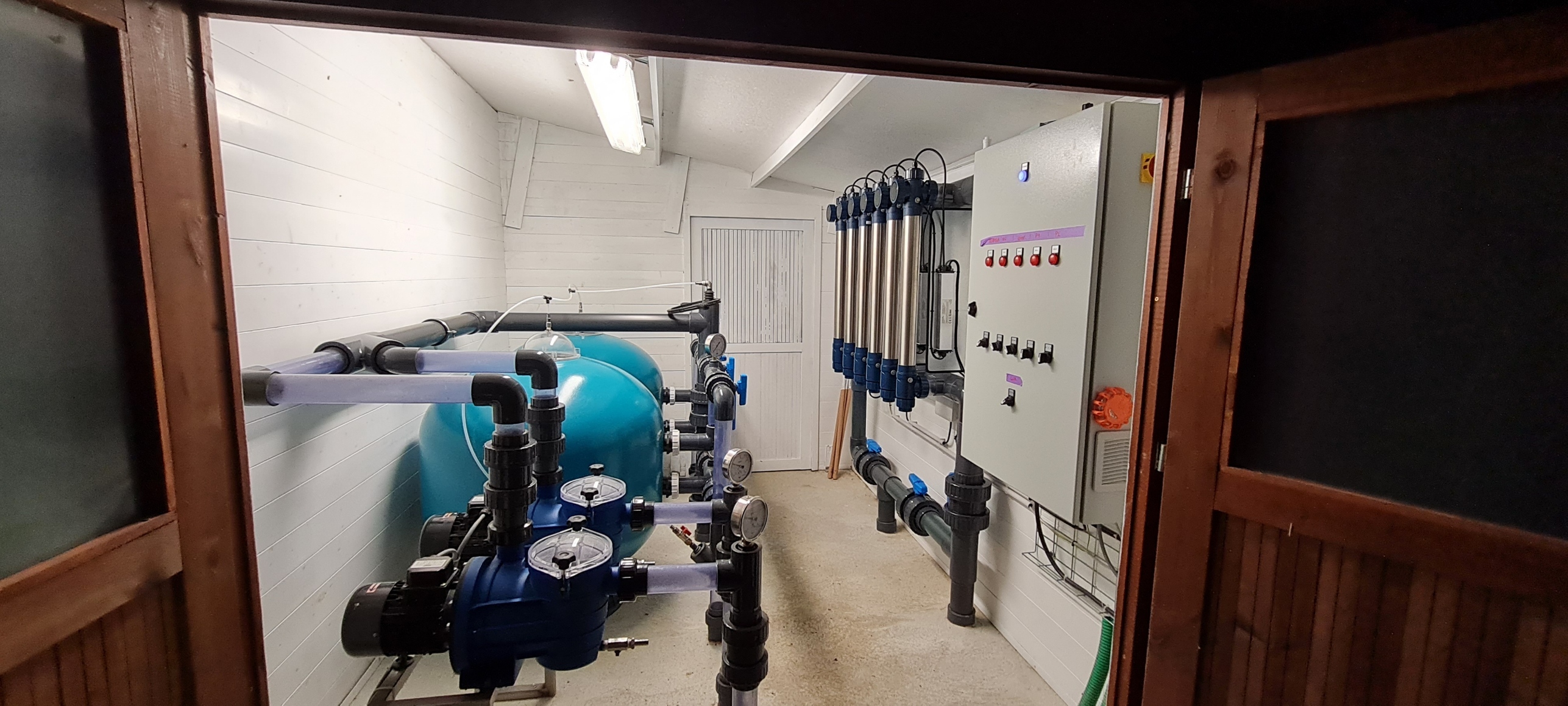

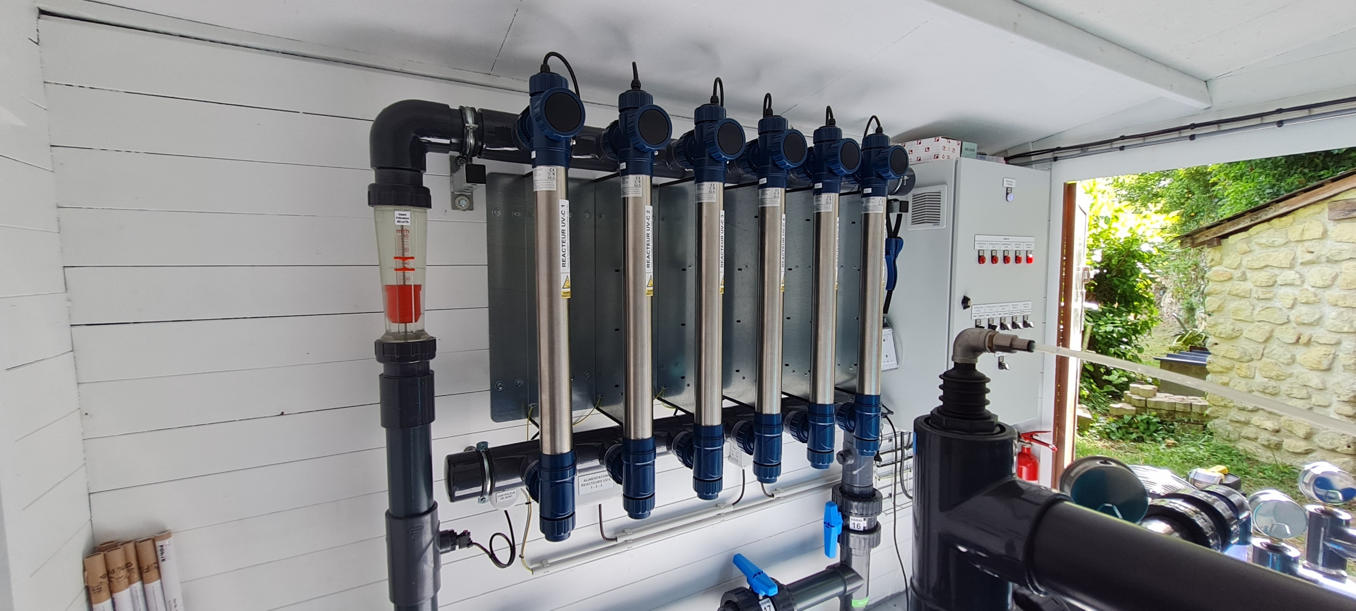

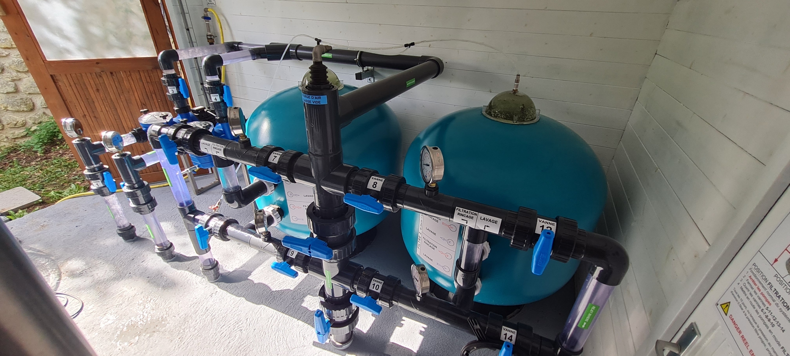

Quelques nouvelles et photos :
Le local, filtres et UV.
J'ai lu dans d'autres publications qu'il était nécessaire de stopper les UV afin d'injecter le peroxyde / oxygène liquide.
Pour le dosage, a priori :
150 m³ = 816 ml / jour 35 min de dosage
Cela implique un pilotage des UVc (déjà asservis au débit) via la pompe de dosage.
Reste à voir cette saison l'efficacité du système UVc (déjà un ballast HS au bout de quelques jours...) et trouver le système de pompe péristaltique pour l'an prochain :D
