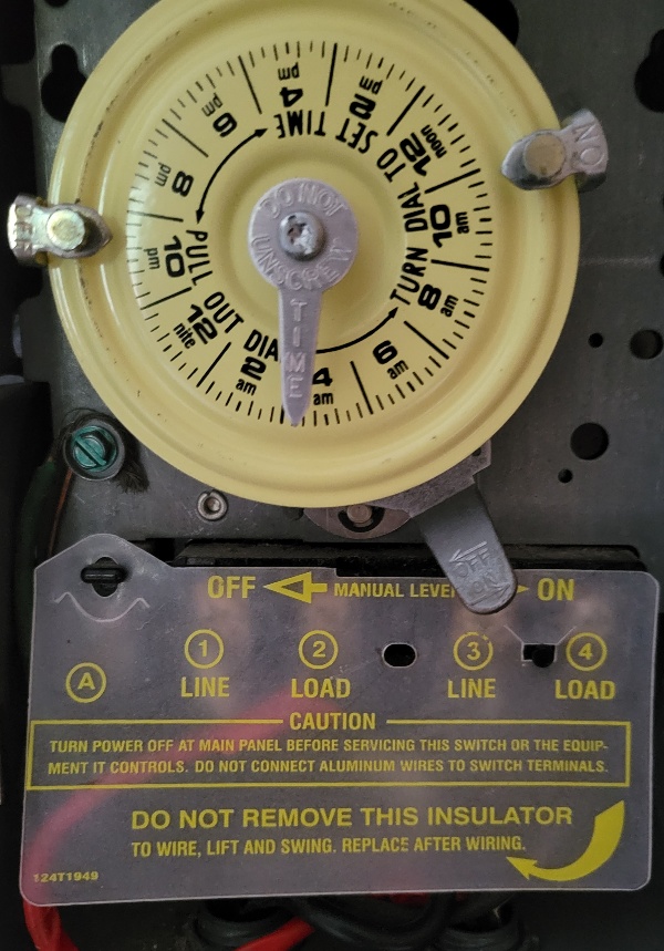

Je suis nouveau et j'ai un problème avec l'interrupteur de ma piscine. Je ne comprends pas son fonctionnement, si quelqu'un pouvait SVP m'expliquer ça serait grandement apprécié.

Rien de compliqué :
Pour programmer la plage horaire de filtration : Tu déplaces les index d'heure de début et de fin (AM = matin, PM = après midi)
Pour mettre à l'heure l'horloge : tu tires sur l'aiguille, la tournes pour la mettre à l'heure et tu la repousses (ne jamais dévisser l'aiguille sans repérer sa position)
Pour mettre la filtration en mode manuel (marche forcée) : tu pousses le levier à droite.
