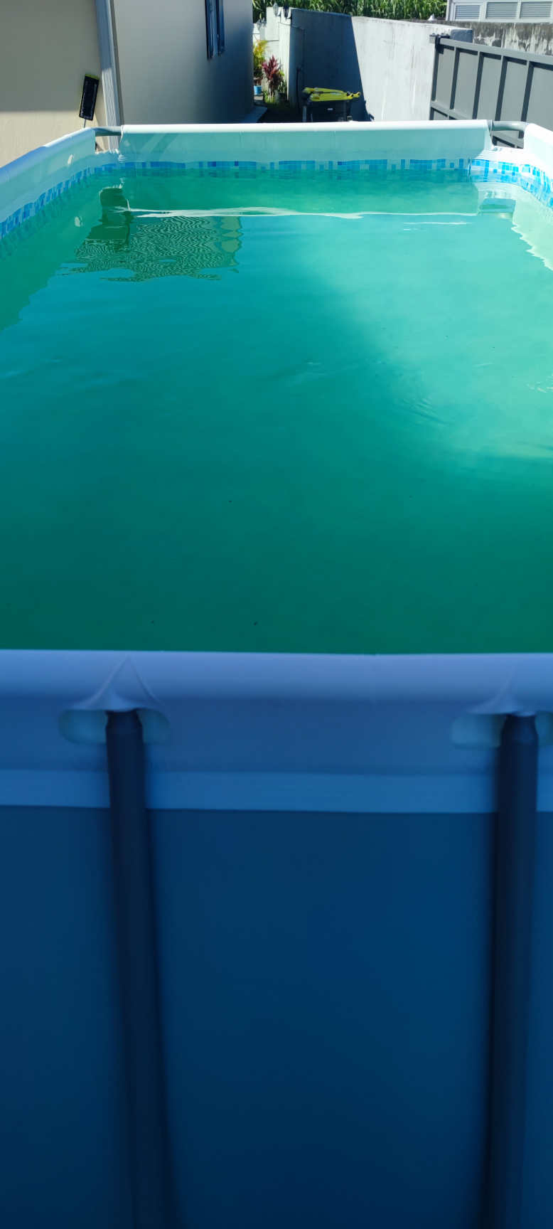

J'ai depuis 1 mois et demi une hors sol bestway 4,12 X 2,12 X 122 avec 8124 litres et filtration à sable avec les polysphere et pompe allumée constamment.
Au début, le vendeur m'a dit de faire un chlore choc et ensuite de faire tous les 3 jours les pastilles de chlore multifonction.
Seule problème mon PH et mon taux de clhlore descendais. (peut etre les forte pluies, car je suis à la réunion)
Je rééquilibrais avec du PH + et était obligé de faire l'entretien avec du chlore choc.

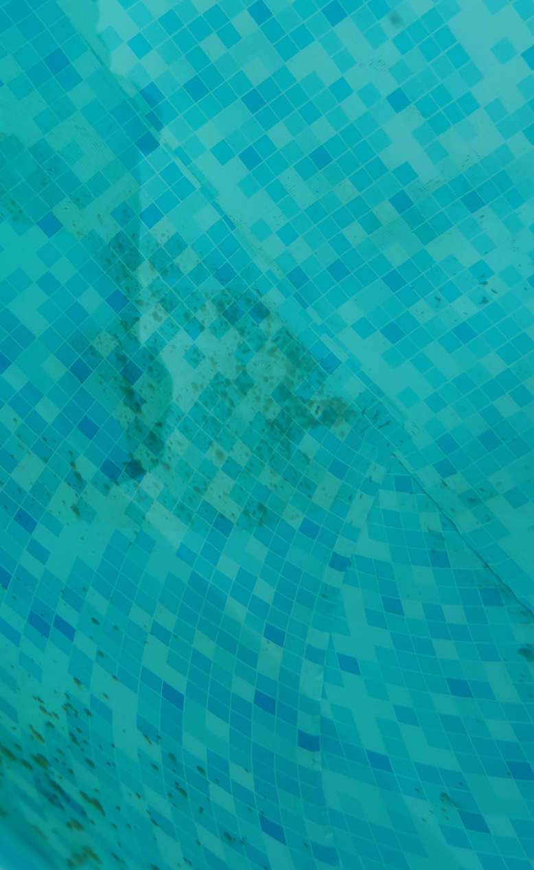

Là, j'ai arrêté le chlore choc et réessaie le chlore multifonction mais l'eau devient verte !

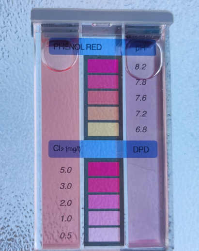

Et je fais les test avec ce qu'on m'a donné et le taux de PH et chlore sont bon !

Probablement le stabilisant qui est trop élevé (> 100) : faire une mesure du stabilisant (il existe des bandelettes pour ça), et si trop élevé, changer l'eau.

merci pour la réponse, y a plus qu'à trouver ces bandelettes, le plus dur reste à faire car pour l'instant je n'ai trouvé que les comprimés de phenol red et dpd1.
Le reste... dur dur.
