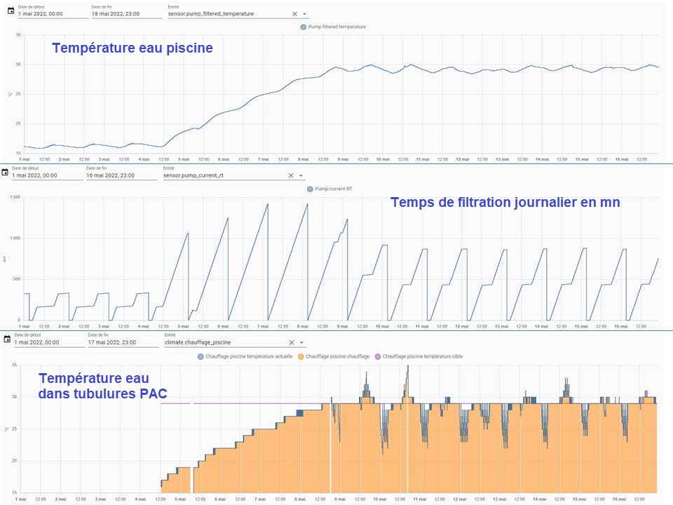

j'ai mis en route ma PAC le 4 mai et j'ai pu cette fois faire un suivi régulier de la montée en température grâce à mon système connecté de gestion de la pompe de filtration et de mesure de la température de l'eau.
L'intégration du module connecté (ESP32) dans Home Assistant ainsi que de la pompe à chaleur via la plateforme Tuya a permis de visualiser les graphes de température eau, temps de filtration et température eau dans la PAC.
Monitoring PAC et filtration
La température est passée de 16°C à 29°C en 4 jours environ avec une interruption de quelques heures au début. Le différentiel avait sauté au petit matin car j'avais oublié de refermer la porte du coffret électrique à l'extérieur :( .
Sur la courbe orange qui est la température PAC, lorsque la filtration est arrêtée, on voit la température chuter la nuit et monter le jour en cas de fort ensoleillement.
A partir des consommations téléchargées du compteur Linky, j'ai pu estimer la consommation totale PAC + filtration pour la mise en en température, à environ 220 kWh, soit 37€.
Le maintien en température, avec une température moyenne de l'air qui était de l'ordre de 20°C du 9 au 12 mai, consomme environ 23 kWh par jour, soit 4€ environ.

il y a aussi un Raspberry PI3 sur lequel tournent Home Assistant et Mosquitto pour la messagerie MQTT + Sqlite Web server qui me permet d'analyser et d'exporter les données émises par le contrôleur ESP32.
