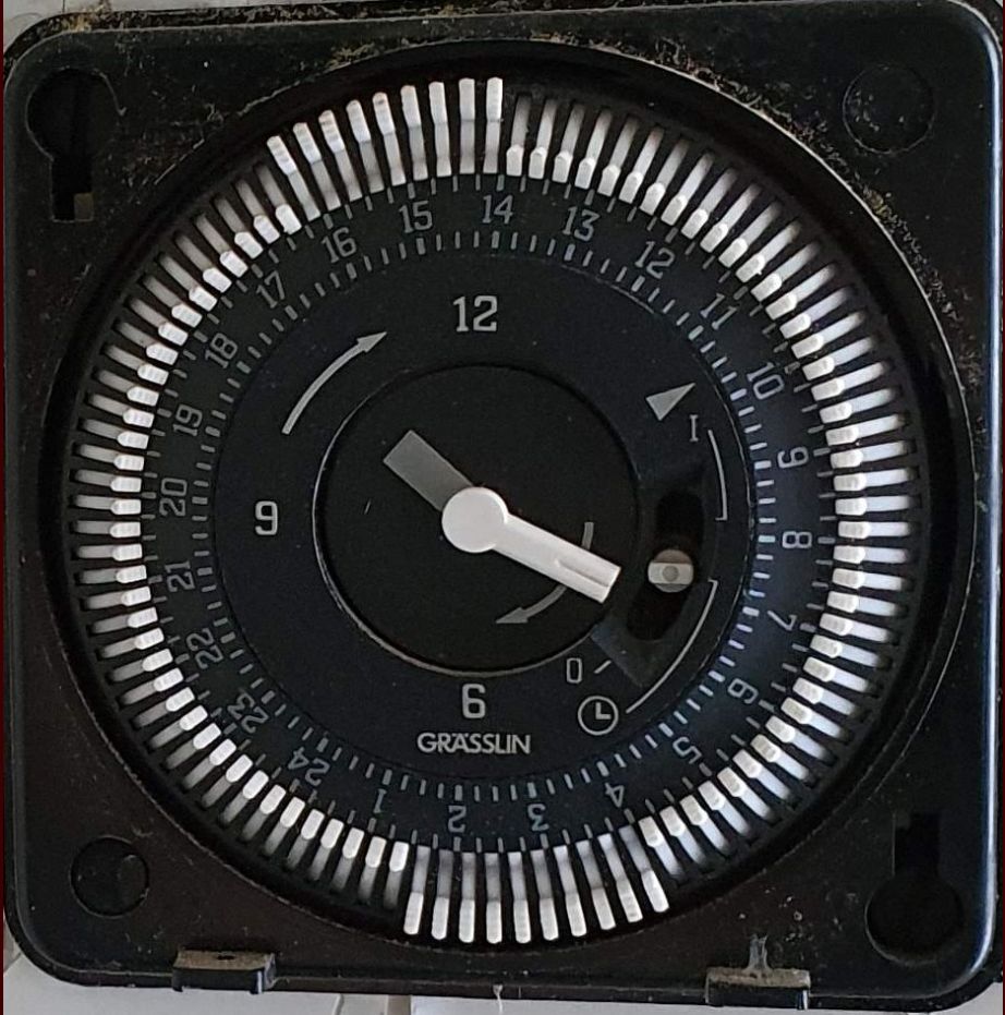

La minuterie mécanique de la pompe de ma piscine ne semble plus fonctionner correctement.
Je la règle à la bonne heure et quand j'y reviens quelques jours plus tard, elle est complètement décalée, de plusieurs heures.
Je suppose que le moteur interne et/ou le mécanisme ont un problème et qu'il suffit de changer le bloc.
Mais avant d'en acheter une autre pour rien, je voudrais savoir s'il y a une autre explication possible à ce dysfonctionnement et à laquelle je n'aurai pas pensé ?

Il y a peut-être une dégradation d'un des engrenages internes. Pour éliminer toute cause électrique, il faudrait la démonter du tableau et l'alimenter directement par le secteur. Ensuite je ne vois qu'un démontage pour une inspection visuelle. Le plus important pour remplacer l'horloge n'est pas le coût mais la compatibilité avec l'installation existante.

Merci pour la réponse.
Effectivement, je vais le remplacer. Ce n'était pas une question de prix, mais plutôt de ne pas remplacer quelque chose pour rien :D
