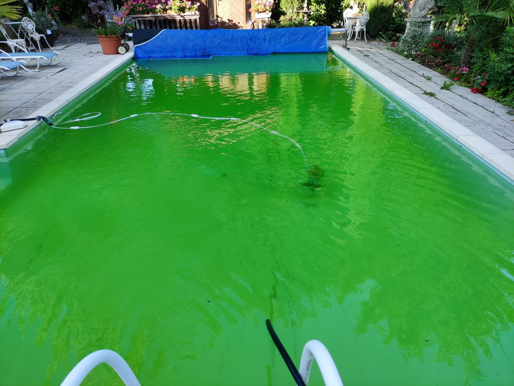

Je poste ici, parce qu'en 20 ans de traitement de piscine je n'ai jamais été confronté à une telle situation.
Il y a 3 semaines ma piscine extérieure (desjoyaux 80 m3) a commencé à virer progressivement.
J'ai immédiatement fait un traitement choc (chloryte) qui s'est révélé totalement inefficace.
Je me suis ensuite rendu compte que le PH était à 8. Je l'ai corrigé à 7.2 avec du PH - avant de traiter avec 10l d'eau de Javel à 9.6%.
Le taux de PH est remonté à 7.6 (à cause de l'eau de Javel probablement) et je l'ai baissé immédiatement à 7.0 (pour avoir un maximum d'efficacité pour le chlore). Ce deuxième traitement a été tout aussi inefficace que le premier.
Les symptômes sont similaires à un excès de stabilisant. Pourtant le taux de stabilisant est bas, une grande partie de l'eau de la piscine ayant été changée ce printemps.
Je traite habituellement avec une alternance de chlorilong (quand le stabilisant est bas) et de chlore non stabilisé (dès que le stabilisant dépasse 30 ppm).
Sauf que maintenant, je suis à cours d'idées. Voici les paramètres de mon eau:
-Chlore total > 10 ppm (j'explose l'échelle du testeur)
-Chlore libre > 10 ppm (idem)
-PH: 7.0
-TAC: 120
-TH: 500
-Stabilisant entre 0 et 20 ppm.
Filtration allumée 24/24, température de la piscine: 26 degrés (aucun chauffage).
Symptômes:
-aucune odeur de chlore (c'est comme s'il n'y avait pas de chlore)
-piscine verte (et ça empire de jour en jour)
Piscine verte
1628628470999 (Medium).jpg (210.77 Kio) Vu 5414 fois
Je n'ai plus d'idées. Est-ce que quelqu'un peut m'aider?
Re: Piscine verte, stabilisant OK, taux de chlore élevé
par riri7707
Mer 11 Aoû 2021 à 05:48
Pas de panique; je viens d'avoir le même pb, après 3 semaines de vacances et à mon retour, l'eau était comme la tienne. (ma régulation redox avec injection de chlore est tombée en panne, donc pas de chlore depuis xx jours).
Que ça s'empire de jour en jour = normal, les algues se multiplient toutes les x minutes.
La cause = manque évidant de désinfectant (chlore; il faut sur-chlorer avec du chlore choc)
Donc dans l'ordre ;
1°) Ne s'occuper que du pH et le stabiliser à 7.2. ça peut prendre 24h00 pompe 24/24
2°) Ensuite chlore choc en poudre dans le skimmer (voir notice du produit pour le dosage), attendre 24h00
(je traite au chlore liquide/Javel dans ma régulation rédox, mais dans le cas de chlore choc, je préfère la poudre; ça va plus vite et c'est super efficace).
La piscine va reprendre un couleur normale 24h00 après (pompe 24/24).
Et surtout pas de produits 'perlimpinpin', ça ne sert à rien sauf à vider votre portefeuille et déstabiliser votre eau.
Le basic ; ph+/- et chlore; c'est tout.... et pour la tranquillité = régul ph+ régul redox
Optionnellement du floculant pour agglomérer les débris en suspension
Et on n'oublie pas après de laver le filtre...
Si régulation PH / Chlore avec injection, il faut les couper le temps que l'eau soit correctement équilibrée.
Et bien sûr, on n'utiliser que les bandelettes pour contrôler
Ne pas mélanger les produits et respecter le timing,
Enfin pour le stabilisant, tu t'en occuperas après et seulement après : valeur idéale comprise entre 30 et 100 ppm, selon les régions et provenance de l'eau.
Tu peux optionnellement mettre une pastille de floculant/ dans le skimmer, mais c'est optionnel
Voilà, c'est très facile mais il faut compter 24/48h00 pour rattraper cela 8)
par Ludovic815
Ven 13 Aoû 2021 à 08:43
Merci pour vos réponses.
Le traitement au chlore s'est révélé totalement inefficace, j'ai pas d'odeur de chlore et la piscine est toujours verte.
Je ne mets pas de floculant, vu que c'est une piscine desjoyaux avec filtration à poche.
Je pense que la remarque de laroche a du sens. J'ai vraiment les symptomes d'un excès de stabilisant.
J'ai commencé un remplacement progressif de l'eau (j'en suis à 8 m3 d'eau fraiche). Pas de changement pour l'instant. Je vous tiens au courant de l'évolution.
Merci, et a+

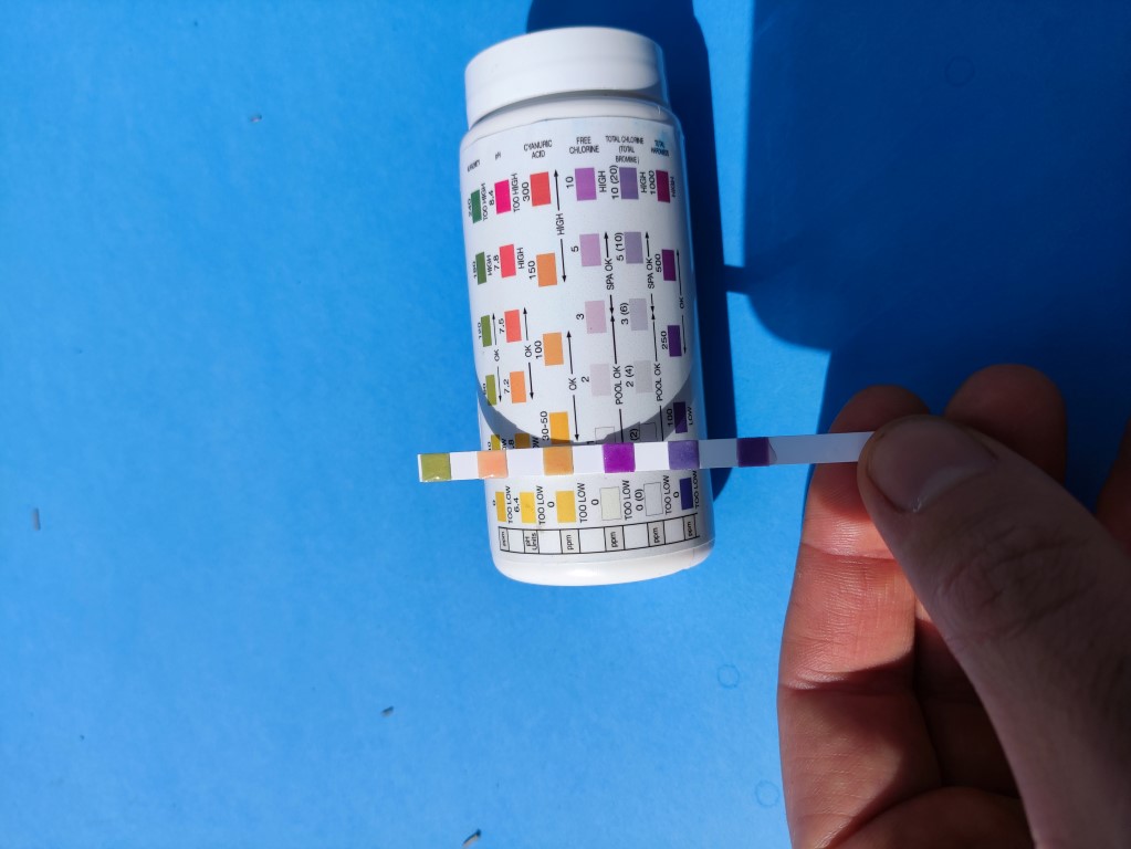

Mar 17 Aoû 2021 à 20:18
Toujours aussi verte en ayant remplacé les 2/3 de l'eau ? t'aurais une nouvelle photo.
C'est dingue ton histoire, t'as fait une analyse chez un pro (notamment stabilisant et phosphates)
Sinon reste la solution de l'oxygène actif.
PS : une eau qui ne sent pas le chlore ne signifie pas quelle n'en contient pas, mais qu'il n'y a pas beaucoup de chloramines (et c'est souvent le cas après un chlore choc, ce dernier détruisant les chloramines).

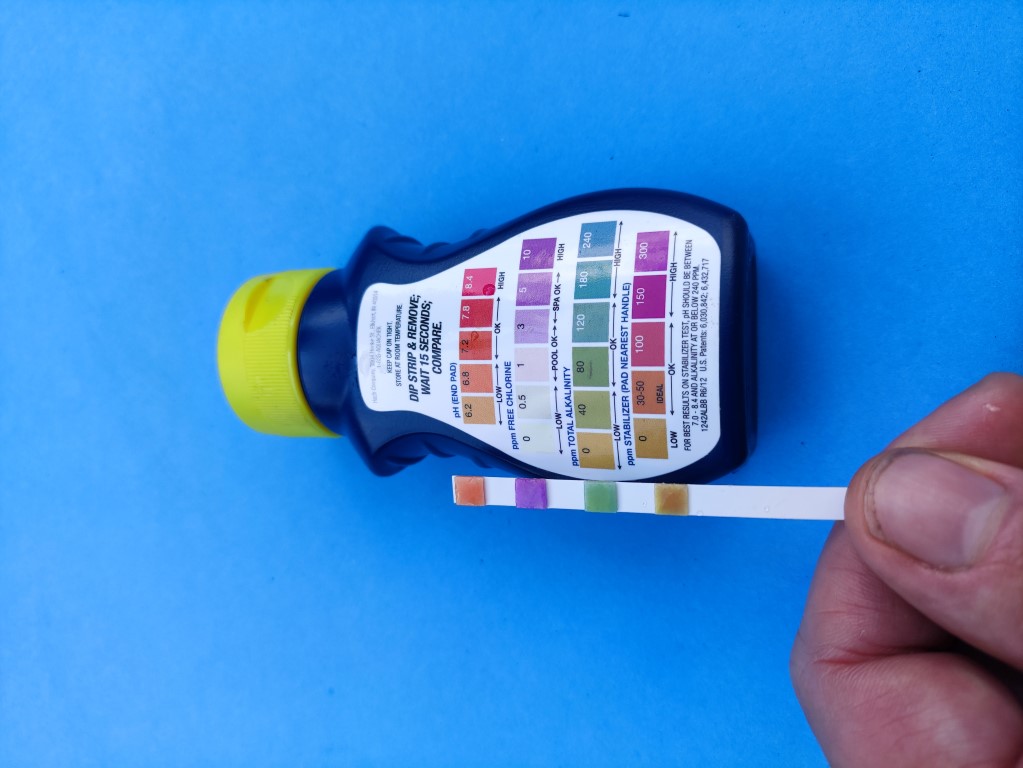

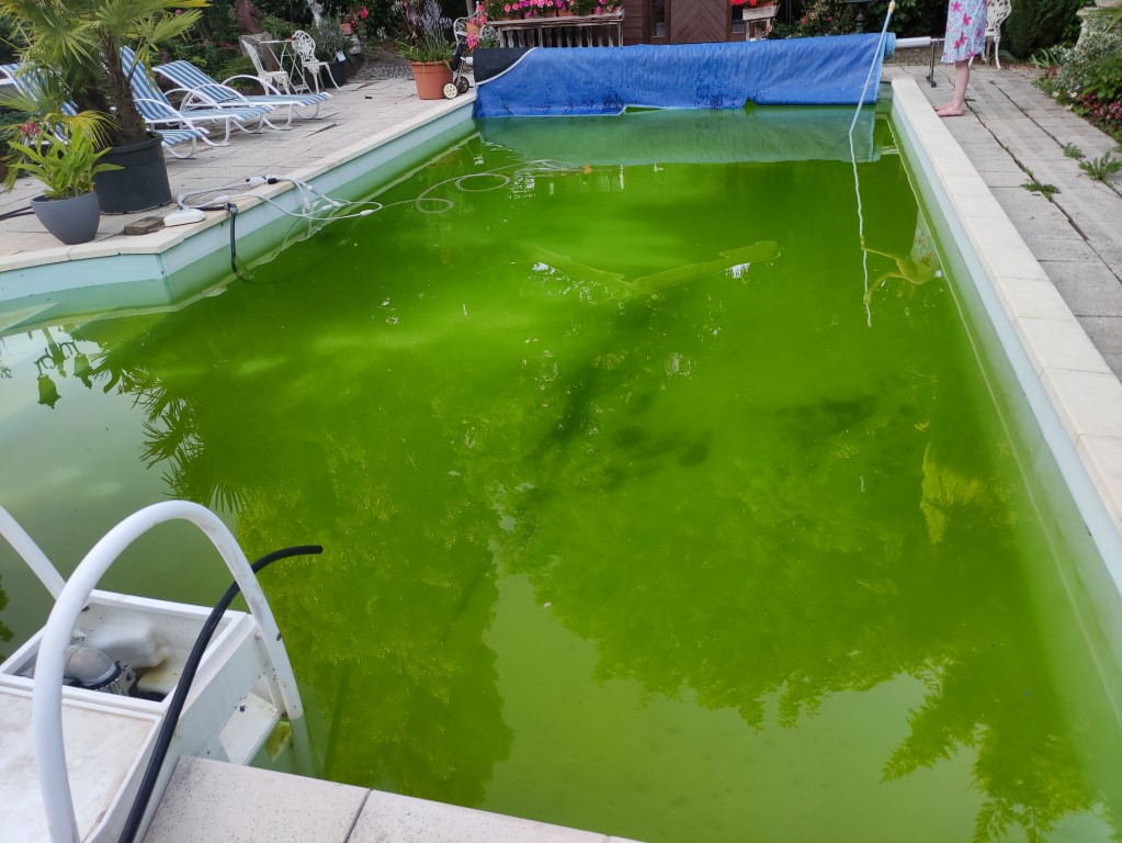

par Ludovic815
Mar 17 Aoû 2021 à 21:07
Honnêtement je ne comprends plus.
Je n'ai pas osé vider plus la piscine, parce que le liner a plus de 25 ans et qu'il a des plis au fond. Je pense qu'un vidage à plus de 2/3 lui serait fatal. Après le remplissage ça allait mieux (pendant la vidange j'ai passé le balai au fond en mettant l'eau la plus chargée à l'égout), quelques heures plus tard le vert était de retour...
J'irai faire une analyse chez un pro ce weekend (mes horaires de travail ne me permettent pas d'y aller en semaine).
Pour l'odeur de chlore, je m'attendais à une forte production de chloramines lors de la destruction des algues.
Ci-joint une photo de la piscine et de mon dernier test...
Mer 18 Aoû 2021 à 07:09
Normalement avec un tel taux de chlore, le vert devrait disparaitre en une ou deux heures ! :shock:
Qu'appelles tu 'chloryte' ? c'est la marque de chlore choc non stabilisé de Bayrol ?
Sinon, le mieux est de faire le choc à la Javel, ça n'apporte pas de stabilisant (1L à 9,6% pour 10m3).
Je suppose que tu filtres H24 aussi ?
Quand tu chlore choc, le taux est tellement élevé que cela détruit normalement toutes algues et les chloramines, donc pas ou peu d'odeur de chlore. Cette odeur peut réapparaitre ensuite lors du traitement classique (s'il est insuffisant) par accumulation de chloramines.

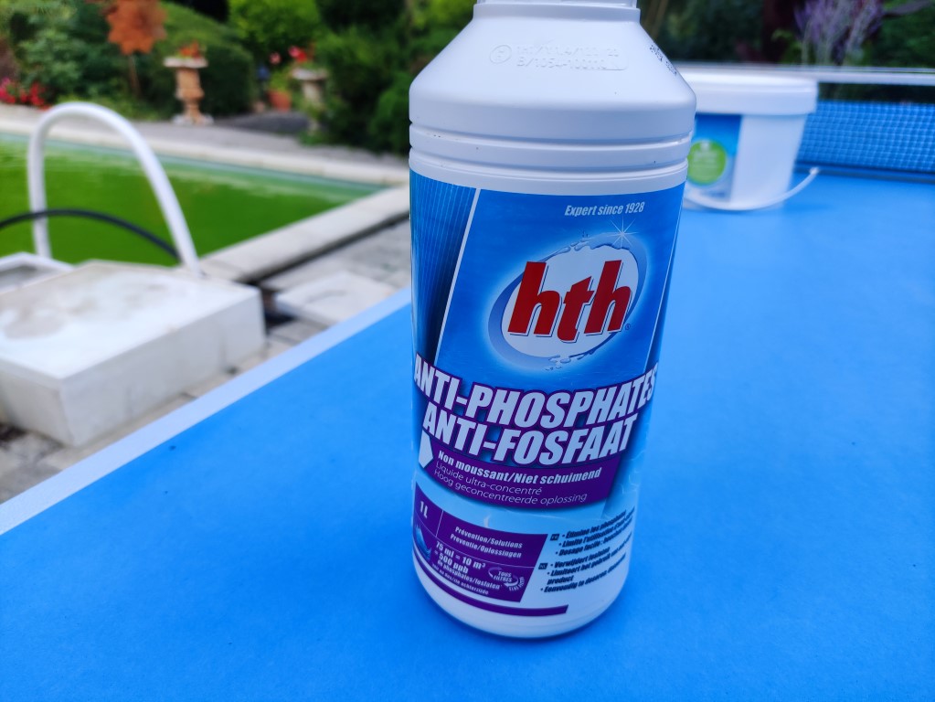

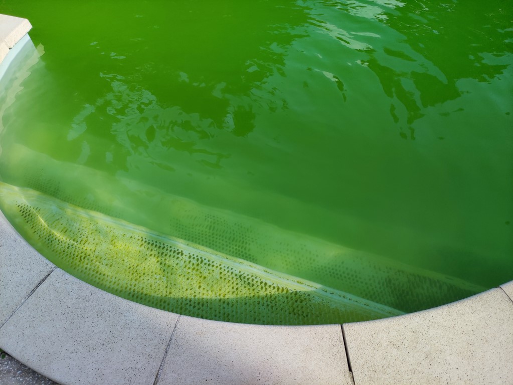

D'après le pisciniste:
-PH à 7.1
-Chlore très élevé
-Stabilisant: 20
-TAC: 150
-TH: 500
-Phosphates: 400 ppm
-Pas de présence de métaux
Il m'a vendu une bouteille d'anti phosphate (HTH) et m'a dit d'y aller franco. J'ai mis toute la bouteille, aucun effet après 24h
1629751510625 (Medium).jpg (146.32 Kio) Vu 5052 fois
Aujourd'hui:
1629751498547 (Medium).jpg (123.63 Kio) Vu 5052 fois
1629751472933 (Medium).jpg (160.3 Kio) Vu 5052 fois
J'ai l'impression qu'il ne me reste plus que l'oxygène actif. Mais je ne suis pas convaincu que c'est une solution à long terme: ça ne me permettra pas de trouver le problème, et si je repasse au chlore ça reviendra ?
par Kris666
Mar 24 Aoû 2021 à 18:09
Le taux de phosphate est 4000x trop élevé :shock: :shock: . Le litre de produit que tu as mis n’est vraiment pas suffisant,surtout qu’il sont TRÈS optimiststes sur l’efficacité :mrgreen: :mrgreen:
Pour info, 1ppm=1000ppb et il faut moins de 100ppb de phosphate en piscine.
Cependant, ce taux est vraiment surprenant’ sachant que tu as renouvelé 2/3 de l’eau…
Peut être un i filtration d’eau souillée à cause du vieux liner ??
