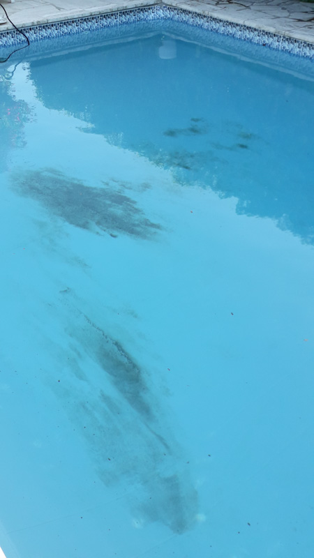

Bjr j'ai une piscine avec un liner que date de 7 ans.
Depuis le début de cette saison, de larges taches grisatres se sont étendues au fond de la piscine.
Impossible de les faire disparaitre par le brossage ou divers traitement anticalcaire etc...
Elles semblent lisses.
Actuellement malgré l'eau propre et bien traitées elles persistent et j'ai l'impression qu'elles s'agrandissent.
Il fait chaud, donc je ne peux vider la piscine pour essayer de comprendre de quoi il s'agit Je me demande si il ne s'agit d'une porosité du liner
Je mets des photos, si quelqu'un a déjà vu ce phénoméne et me donner une explication, j'en serai ravie.
Merci d'avance

Peut être des ions métalliques ...
Quel traitement désinfectant : galets multifonction, autres ?
Eau de ville ou eau de forage ?

Merci pour votre réponse. Je traite avec des galets multifonction et mon eau est de forage.

Ces derniers temps, il y a des cas de personnes qui n’ont jamais eu de problème avec les eaux de forage et qui en attrapent subitement…
Donc , comme Laroche le disait, sûrement un problème avec les ions métalliques…
Et aussi, si l’eau est traitée en permanence aux galets stabilisés depuis 7ans, le taux de stab doit certainement être trop haut. :wink:

Merci pour votre réponse, mon eau a été renouvelée plusieurs fois et le taux de stabilisant est correct. Je pense moi aussi qu'il s'agit de ion métalliques, mais comment procéder pour faire disparaitre ces taches sans vider la piscine.?
De toute facon dés qu'il fait moins chaud je la viderai mais comment faire disparaitre ces taches si je n'y arrive pas sans la vider.?

Utiliser un séquestrant métaux, genre StopMetal ou équivalent.

Mais j'ai l'impression que ces taches sont incrustées dans le liner.
Au début j'ai pensé qu'il s'agissait de calcaire, j'ai traité en baissant le PH et de l'anticalcaire mais ca n'a absolument rien donné.
Le stopmétal est ce différent?

Prendre un galet de chlore et frotter sur la tâche pendant deux minutes, Ensuite frotter avec une brosse. Au touché c'est rugueux ou lisse.
