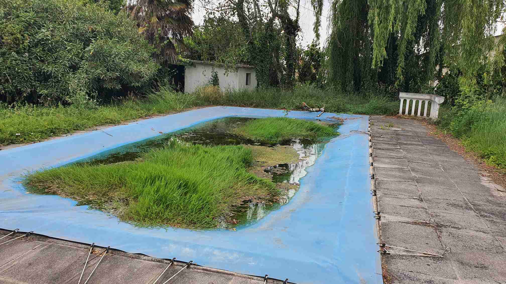

J’ai récupéré la maison et la piscine au 1er juin et je vous joins une photo.
Des amas de de végétation se sont développées au travers de la bâche qui est opaque sauf au centre ou il y a comme de la toile … les touffes d’herbes ont pris racine au travers de cette toile. Bon ça a été galère d’enlever ça.

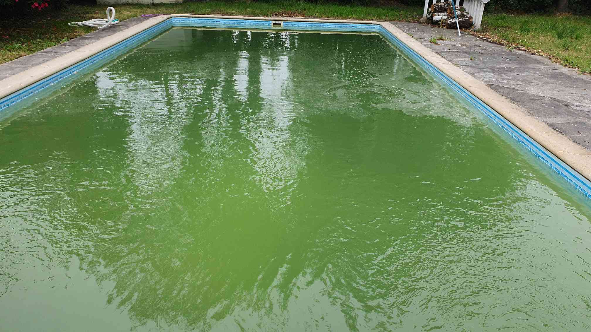

Depuis j’ai chloré massivement, j’ai mis du PH+, j’ai passé énormément l’épuisette et j’ai enlevé beaucoup de vase et de végétation. J’ai mis aussi un bidon anti algues … Je n’aurais peut-être pas dû mais bon je ne savais pas trop quoi faire.
Je n’ai pu qu’ouvrir le filtre (quad 60 à diatomées) que ce samedi. Le filtre était vraiment très sale, la diatomée n’était pas du tout sur les cartouches en fibres qui étaient vertes de vase. L’eau contenue dans le filtre était sablonneuse, extrêmement sale avec quelques conglomérats de diatomite. Bon j’ai tout nettoyé, les filtres ne sont pas tous redevenus blancs, mais je n’ai pas de souvenir de les avoir déjà vu immaculés.
J’ai équilibré chlore et PH. Mais l’eau demeure verte assez opaque et elle a formé à moment donné une écume blanchâtre qui une fois dans le skimmer moussait…

piscine au 1er juin
piscine ce we

Bonjour à toi Xine, alors concernant la couleur de ton eau j'ai eu la même voir pire. Et les premiers conseils que je peux te donner pour normalement la rendre claire, est en 1 de régler parfaitement ton PH à 7.2, ensuite en 2 faire du chlore choc mais avec de bons produits ( et pour ma part il n'y en a que 2 a acheter HTH ou BAYROL, je peux te fournir en MP le lien de celui que je prends) par contre il va t'en falloir un peu vu la taille et la couleur mais n'aie pas peur cela ne te fera rien tant que tu ne te baignes pas :)
Après il va aussi falloir tous les 24 à 48 heures que tu rinces parfaitement ton filtre car il risque s'encrasser.
Mais avant de faire tout cela il faut laisser reposer ton eau pour qu'elle élimine comme il faut l'anti algue.
Donc pour résumer tu auras juste besoin d'équilibrer ton PH et ensuite tu fais les chlores chocs, pas d'inquiétude si tu en fais 4 ou 5 voir plus. Tu ne passe pas le robot, juste entre 2 chlore choc tu ramasse les feuilles et autres amas à l'épuisette.

Effectivement, il y a du boulot, mais pas insolvable.
Il suffit de faire cela dans un ordre méticuleux et un peu de patience :
1°) Tu arrêtes ta filtration, attend que tout se dépose au fond et un coup d'aspirateur gentiment et tout à l'égout. Tu aspires le plus gros. faire cela 1 ou plusieurs fois.
2°) Un fois le fond débarrassé de toutes les saletés, tu nettoies ton filtre, tes skimmers et lavage du filtre + vanne
3°) Tu ajustes ton PH (ph+ ou ph-) (test à bandelettes) entre 6.8 et 7.4 (dosage sur l'emballage / volume de ta piscine). Filtre en marche (24 à 48h filtration non stop). Tu ne rajoutes rien d'autre comme produits dans ta piscine
4°) Une fois ton PH correct : Chlore choc en granulés dans ton skimmer (fais ton dosage par rapport à la prescription de l'emballage et le volume de ta piscine.. (pompe en marche pendant 24/48h).
5°) Peut-être un peu de floculant en pastilles dans le skimmer, pour agglomérer les parties en suspension. et rebelotte, quelques heures après, on coupe la pompe et re-aspiration à l'égout lorsque tout s'est redéposé au fond.
6°) Nettoyage du filtre, lavage et rinçage puis bandelettes à nouveau pour voir l'état de ton PH, Chlore et Stabilisant.
Ensuite, et seulement ensuite tu pourras t'attarder sur les produits spécifiques éventuels à rajouter.
Perso, depuis 10 ans, je ne me sers que de PH- (dans mon cas; ça dépend des régions), du Chlore liquide, du floculant en pastilles (j'en utilise très peu) et du produit d'hivernage. C'est tout...
Voilà, simple et efficace, mais cela ne se fait pas en 1 journée ...
Après, l'entretien ne prend que 10/20 min par semaine.
J'oubliais, tu vas consommer pas mal d'eau lors des cycles d'aspiration tout à l'égout, donc prévois de remplir ta piscine en conséquence de manière à être toujours opérationnel au niveau des skimmers.
Ce qu'il ne faut pas faire, être impatient et jouer les apprentis chimistes en mélangeant les produits n'importe comment. Il y a un ordre à respecter et des temps de réaction en conséquence. ça ne se fait pas en 1 seule fois mais dans le temps (plusieurs jours, je pense dans ton cas).
At après 10 ans d'inactivité, je te conseille de remplacer une partie de ton eau par petites étapes, voir je vire 1/3 et je remplace immédiatement. Comme ça , le liner n'aura pas le temps de bouger

Bon je reviens vers vous après avoir suivi vos conseils...
J'ai donc tout acheté comme il faut. Hier, j'ai passé l'aspirateur plusieurs fois malgré que je n'y voyais rien mais bon le filtre de la pompe était bien sale.... J'ai fait plusieurs fois jusqu'à ce qu'il n'y ait presque plus de matières.
J'ai baissé l'eau de la piscine juste au dessus de la base du skimmer pour continuer à filtrer par le skimmer et la bonde de fond. J'ai réglé le PH autour des 7,4 et j'ai mis de l'eau de Javel...
Aujourd'hui, qqun est allé vérifié pour moi, l'eau demeure verte et le PH est monté au dessus de 8 !
Le taux de chlore est désormais très élevé, l'eau semble très charge en sable ou poussière, de la vase demeure au fond malgré le brossage, passage d'épuisette jusqu'à ne plus rien attraper(le fond reste invisible même à 20cm ) .je constate aussi des araignées d'eau dans la piscine ce qui m'etonne avec la forte chloration.
J'ai constaté qu'après avoir nettoyé le filtre et remis des diatomées malgré un filtrage de 14 heures par jour celui ci n'est toujours pas trop sale alors qu'habituellement il a tendance à très vite s'encrasser.
Je me demande donc s'il filtre bien , je suis très étonnée de voir une eau si trouble et que le filtration ne règle rien... Il est possible qu'il demeure trop de résidus que le PH ne soit pas totalement fixé pour que la chloration choc fasse effet... je ne sais pas . J'aurais tendance à vouloir faire reposer l'eau 24h et voir si le dépôt devient important et l'eau moins trouble puis repasser l'aspirateur...
et re-nettoyer les cartouches à diatomées peut être (c'est difficile de m'organiser car je ne peux y aller souvent) ...
Existe-t-il un moyen de vérifier que le filtre fait bien son job ?

Après 24H de mise au repose la piscine demeure verte, après passage d'aspirateur ... le fond semble plutôt propre puisque je ne sors plus grand chose ... l'eau demeure verte... après chloration choc .. l'eau demeure verte ..
Les mesures avec diverses languettes solutions et cie sont fluctuantes ... après un PH trop bas et la chloration choc à l'eau de javel, le PH apparait à 8,4 ... je pige pas trop mais bon ...
DOnc aujourd'hui un pisciniste est ouvert à coté de chez moi et là il me parle des phosphates .... comme quoi y'en a plein en ce moment avec le vent et la pluie ... Ah bon ... il me propose de me tester mon eau...
Je lui amène l'échantillon et là il me dit que j'ai les phosphates à 200 et qu'il faudrait faire un petit traitement et que niveau stabilisant je suis à 86 ... ce qui trop élevé me dit-il ... sauf que sur les languettes il y a écrit que jusqu'à 100 c'est ok donc je ne m'en suis pas préoccupé...
Bon bref .. il me conseille de vider la piscine de moitié pour virer le stabilisant de reremplir et de mettre son anti phosphate et ensuite de réguler le PH ...
Disons que cette histoire de phosphate et stabilisant maintenant .... ok pourquoi pas ... mais bon si les outils de mesure donnent des indication erronées en plus ... bref ... j'ai commencé à vidé en désespoir de cause ...

+1 avec le pisciniste pour le stabilisant, mais comme tu disais que la nappe phréatique est pas loin, essaye de ne pas descendre le niveau du bassin en dessous du niveau de la nappe (facile si tu as un puits de décompression, tu peux même y mettre une pompe vide cave pour descendre localement le niveau de la nappe). Les phosphates sont aussi une bonne hypothèse.

Pour les phosphate , il peut avoir raison car il faut des bandelettes spécial phosphate. j'habite près de vignes et tout les ans il me faut traités les phosphates apporté par les engrais. Car ces de la nourritures pour les algues.
Donc traitement phosphates puis selon, si l'eau est trouble mettre du floculant et bien filtré et nettoyer le filtre pour évacuer les algues mortes en suspension ( attention si filtre a cartouche car n'aime pas le floculent).
Puis un chlore choc avec filtration 48h avec nettoyage du filtre régulièrement.
puis remettre ph a 7.2 environ e autre paramètres de l'eau.
