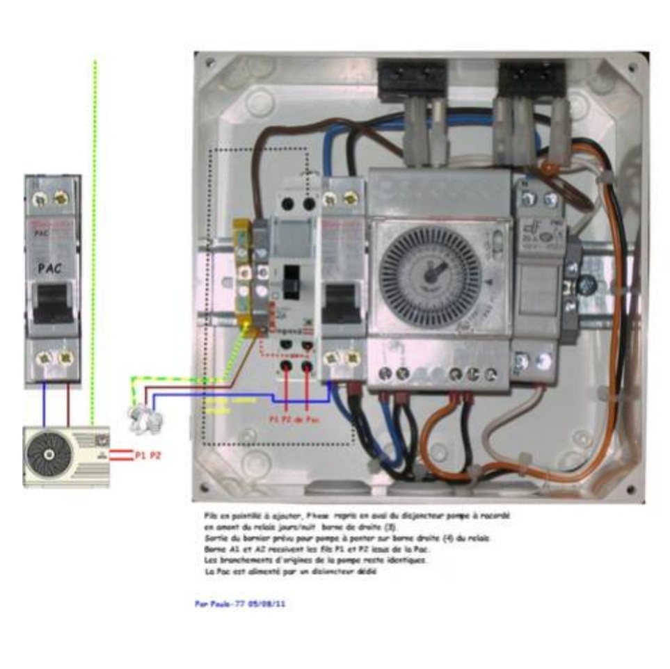

J ai trouvé ce schéma est il correct ?
Car j'ai le même coffret, chez Waterair pas de relais de puissance.
Est ce que ce relais jour et nuit remplace un relais de puissance ??
Car ma pac accepte uniquement 5A et ma pompe fait 5.5 A

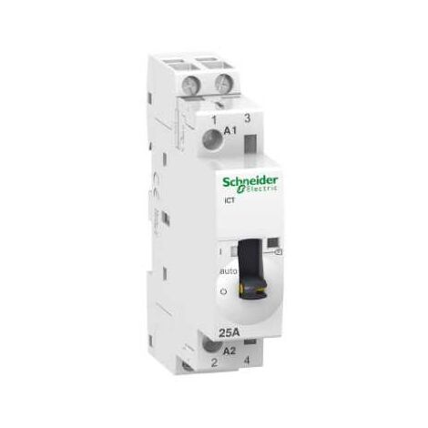

Relais de puissance ou Contacteur J/N pour cette utilisation c'est pareil. L'avantage du contacteur J/N est qu'il est muni d'un système manuel forcé/arrêt/auto. Ce type de contacteur est largement répandu pour les ballons d'eau chaude et son coût est faible (30 à 50€).
Si tu compares mon schéma et celui que tu viens de joindre à ton message électriquement parlant c'est exactement le même aux différences près. J'ai protégé la sortie de la PAC par un disjoncteur 2A. Pour le câblage du contact sec du contacteur J/N tu verras que les 2 fils sont finalement reliés aux bornes de l'interrupteur de mode 24/24, arrêt, auto.
REMARQUE : la représentation du contacteur J/N entre les 2 schémas n'est pas la même d'où peut-être l'origine de ton trouble.Je confirme que les sorties P1 et P2 de la PAC doivent bien être connectées aux A1 et A2 (bobine d'activation du contact) du contacteur J/N.

Bonjour DIDIDAM, merci pour toutes ces infos je voulais savoir sur quelle position mettre le contacteur J/N et quelle ampérage mettre.
Merci d'avance
Re: Comment connecter une pac sur coffret waterair
par DIDIDAM
Lun 07 Juin 2021 à 13:08
Bonjour David,
Il y 3 modes sur ce type de contacteur un mode stop (contact 1&2 et 3&4 ouverts), un mode forcé (ferme le contact entre 1 et 3 ainsi que le contact entre 2 et 4), le mode auto qui ferme les contacts quand A1 & A2 sont alimentés. Pour vérifier le repiquage sur le tableau existant, tu ne câbles que le 1 et le 2 du contacteur J/N à ton tableau et tu enclenches à la main le mode forcé, ta pompe doit démarrer. L'ampérage est déterminé par la consommation du contacteur qui commande le moteur, normalement 2A suffisent.

Je ne trouve pas de 2 ampères
Si je mets un 25 ampères de marque schneider c'est bon ?
par DIDIDAM
Mar 08 Juin 2021 à 06:48
Bonjour David,
Le disjoncteur 2A c'était si tu voulais en mettre un en sortie de ta PAC pour protéger celle-ci contre une défaillance du contacteur J/N. Le J/N n'est dispo que pour des intensités importantes.
