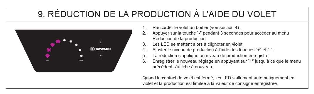

J'ai ma piscine depuis aout 2020. N'ayant pas de contact volet , j'ai installé le module contact à celui ci (aprés échange et modèle référence par le fabriquant). J'ai un électrolyseur hayward aquarite flo qui a également le connecteur pour le contact. J'ai tout cablé comme indiqué sur les notices respectives.
Les leds de l'electrolyseur doivent s'éclairer en violet lorsque le volet est fermé (production réduite) et en bleu lorsqu'il est ouvert (production normale)
Mais dans mon cas il y a un mix de violet et bleu... cela ne fonctionne pas...

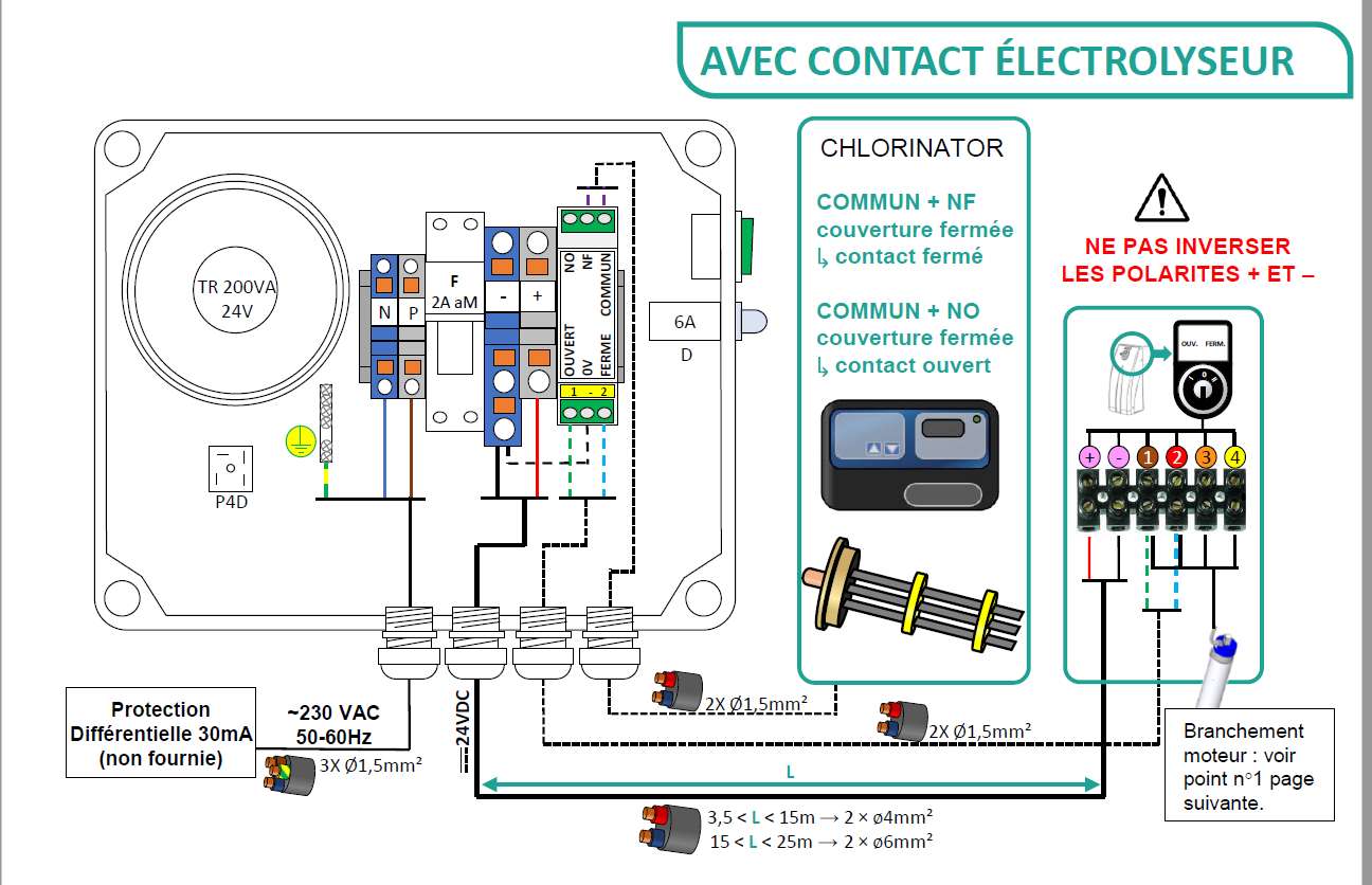

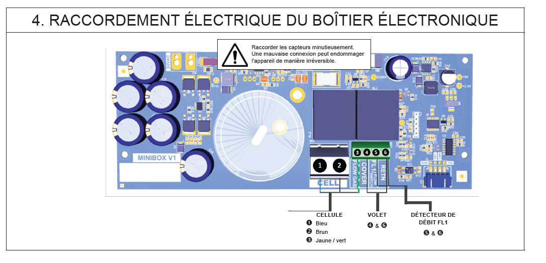

Le module contact a été installé dans le boitier d'alim du volet et relié au volet comme indiqué dans la doc. Il y a 1 câble qui va à l'électrolyseur sur les bornes 4 et 6.
j'ai débranché ce câble de chaque coté afin de vérifier le contact. Cela fonctionne bien (il fait office d'interrupteur).
Du côté de l'électrolyseur, quand je test avec le multimètre les bornes 4 et 6, j'ai une tension, ce que je ne comprends pas...
et quand le câble est branché, j'ai des leds violette et bleu et cela ne change rien au niveau de la sélection du dosage quand j'ouvre ou je ferme le volet.
Pour moi le pb vient de l'électrolyseur ou alors il y a une subtilité que je ne comprends pas...
voici les images des branchements...

En toute logique lorsqu'il n'y a pas de volet, les entrées de l'electrolyseur sont "en l'air" ce qui correspond à "NO" ( Normalement Ouvert). Par contre quand le volet est fermé le contact du volet se ferme et modifie la consigne de l'electrolyseur. Or d'après ton cablage le contact est fermé au repos "NF" (volet ouvert) ce qui n'est pas correct. Sans câble de liaison vérifie que le contact du volet est bien ouvert volet replié et qu'il se ferme lorsque le volet est fermé. Après si tu cables un fil entre le 4 et le 6 de l'electrolyseur tu appliques la procédure décrite dans la documentation pour réduire le taux de chlore produit.

Je viens d'essayer de shunter directement sur l'électrolyseur... bilan ça fait la même chose, cela ne passe pas sur le violet avec le "préréglage" pour le mode volet fermé. Cela mixe entre le bleu et le violet au niveau des leds...
Normalement cela devrait être bleu avec le niveau demandé et quand je shunte (ou volet fermé), il devrait passer en violet avec le niveau mémorisé pour une production moins importante...

En fait le réglage que l'on mémorise correspond à un % du réglage normal volet ouvert. Sachant qu'il y a 9 leds, chaque led représente 11% de production.
Lorsque le volet est fermé, les leds violettes s'affichent en plus des bleues afin d'indiquer visuellement la différence. C'est un peu tordu mais apparemment c'est normal. Du coup j'ai testé et à priori avec le volet fermé la production est bien minorée...
