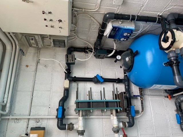

Sur la dernière photo, le système rectangulaire en bas est sans doute l'échangeur de chaleur de la chaudière. Il faut positionner les vannes pour que l'eau circule dans cet échangeur (un peu comme pour une PAC, faire une recherche sur le forum).

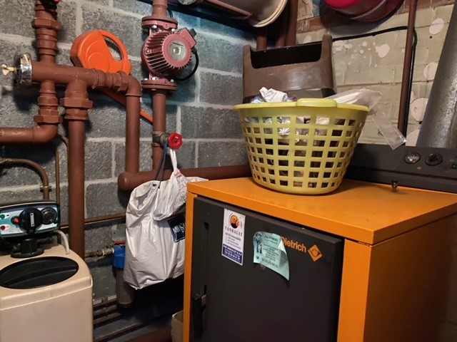

Je confirme ce qu’a dit Laroche concernant la dernière photo, c’est bien un échangeur. Maintenant tu dois suivre les tuyaux métalliques qui arrive dedans pour voir comment faire arriver l’eau chaude du circuit chauffage dedans. Concernant l’eau de piscine , pour ma part, elle circule déjà dans l’échangeur et le by-pass a l’air réglé.

oui, c'est bien un échangeur à plaque.
tu as 4 tubes , 2 qui bouclent sur la piscine, et 2 qui doivent partir vers la chaudière.
il faudrait que tu retrouves ces 2 tuyaux.
par contre, sur les photos, il faudrait faire des photos plus éloignées car on ne voit pas bien...
ensuite, une fois que tu as localisé les 2 tuyaux de la chaudière qui vont vers l'échangeur à plaque, fais nous une photo d'ensemble de la chaufferie en nous "repérant" les 2 tuyaux en question. cela nous permettra de t'aiguiller un peu plus si manip il doit y avoir.

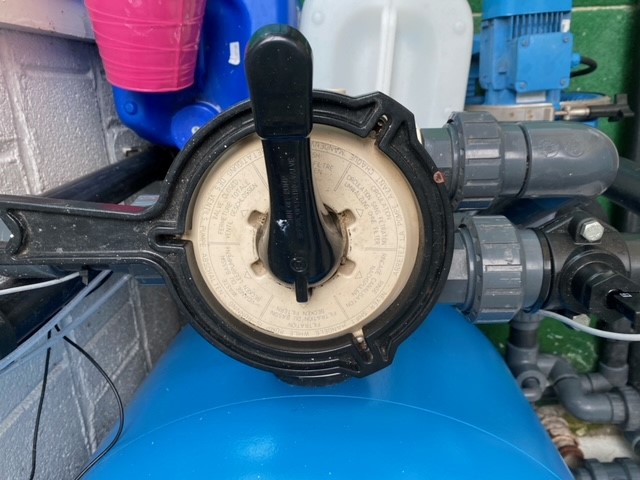

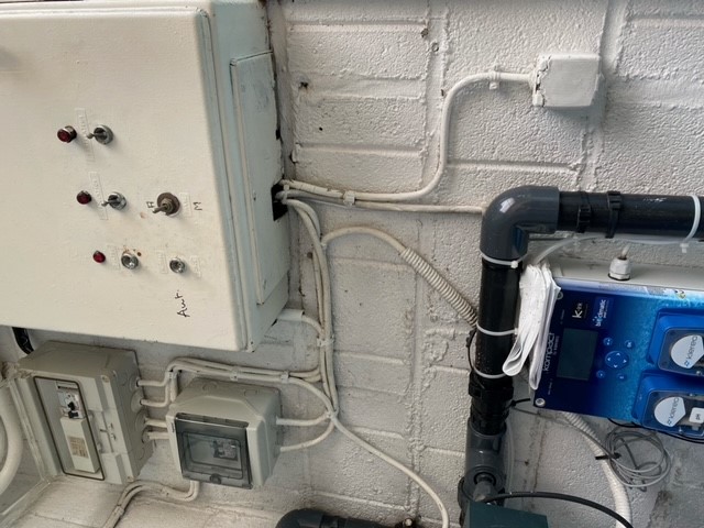

Généralement, l’eau de la piscine est aspirée par le(s) skimmer et bonde(s) via la pompe (entrée horizontale) est envoyée dans le filtre(sortie verticale). En sortie de filtre, l’eau passe par le système de chauffage, ensuite viennent les injection de pH et chlore( on voit l’appareil sur tes photo) et ensuite direction les refoulement dans la piscine.
