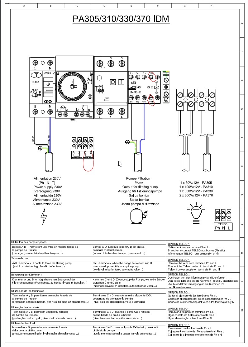

J'ai changé mon local technique en commençant par un tableau CCEI Panorama PA330 ID.
J'ai raccordé ma lampe 300W et ma pompe Hayward Powscp1 sans souci.
En revanche je voudrais raccorder mon Phileo LT toujours de CCEI. A priori comme il doit être dépendant de la filtration, il faut le raccorder sur les bornes 13 et 14 du schéma ci dessous. Le sens est il important?
Ensuite j'ai un électrolyseur ZLT 25 de CCEI. Je dois rajouter une prise pour le brancher et non asservie à la filtration. Où raccorder cette prise? Sur le disjoncteur différentiel en 1 et N?
Ou dois je ajouter un disjoncteur C6 et si oui Où le raccorder.
Voici le schéma de raccordement
Merci de votre aide.

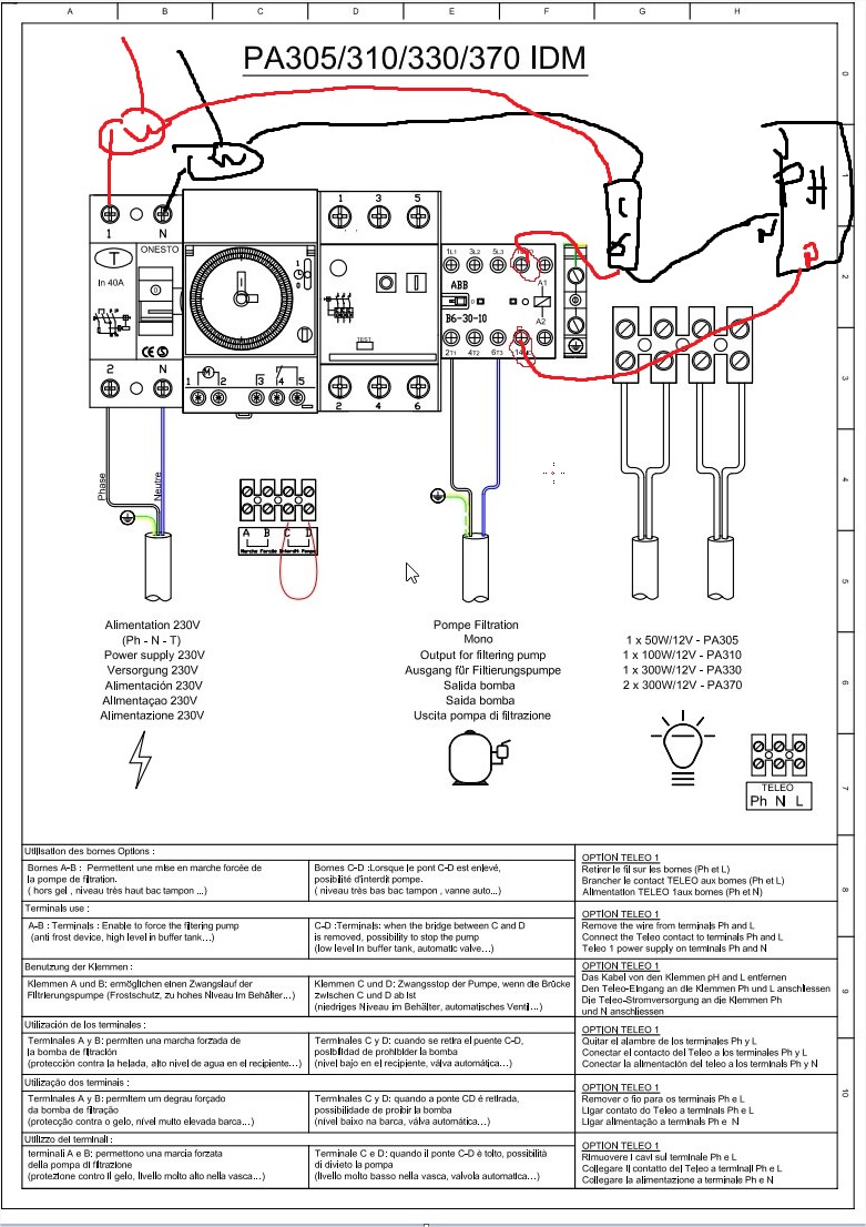

Si ton Fileo LT est alimenté en 220v. Je te conseille d'utiliser un relai (ou contacteur jour/nuit) dont A1 et A2 seront branchés sur A1 et A2 du contacteur moteur (ABB). En entrée du contacteur tu branches phase et neutre 220v et en sortie tu branches tous les appateils qui doivent être alimentés uniquement quand la filtration est en marche.

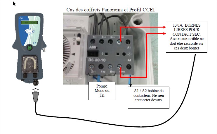

Merci pour ton retour. Entre temps j'ai appelé le support pour avoir une piste. Voilà leur proposition :

La solution proposée est optimisée au regard de ton matériel. Pour ma part j'ai l'habitude de dissocier les circuits d'alimentation c'est-à-dire couper à la fois le neutre et la phase pour les équipements auxiliaires. Ce que je t'ai suggéré est générique et te permet d'implanter une protection par disjoncteur sur les lignes créées.

Sur leurs notices il est indiqué de ne rien mettre en A1 et A2.
Dans la notice du phileo, pas le modèle LT il était indiqué d'utiliser les ports 13 et 14. Je pensais bêtement mettre les 2 fils de mon regulateur dessus mais ça marche pas.
Si tu me confirme que c'est optimisé ce branchement je vais tenter.

Voilà ce que j'ai fait pour créer une ligne 220V pilotée par le démarrage de la pompe pour alimenter en 220V le contrôleur de PH et l'electrolyseur au sel. J'ai rajouté un contacteur Jour/Nuit (mode auto) dont A1 et A2 sont connectés au A1 et A2 du contacteur ABB qui pilote la pompe. En entrée j'ai connecté la phase et le neutre en sortie du disjoncteur principal (ONESTO dans ton cas idem que le schéma proposé). En sortie tu connectes l'entrée d'un disjoncteur (10A parait suffisant) et en sortie de ce disjoncteur tu disposes d'une ligne 220V qui n'est activée que lorsque la pompe est en marche.

Finalement après un appel au support ils ont fait une vidéo que j'ai suivie et qui fonctionne pour mon phileo et l électrolyseur.https://youtu.be/fRpBzm7zUEY
