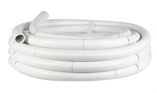

J'ai regardé des vidéos avec des tuyaux souples, mais je n'ai pas l'impression que ce soit vraiment souple?! Est-ce que tu penses à ce genre de tuyau ?
C'est vrai que je pourrais essayer de péter un peu la dalle, mais je t'avoue que je n'ai pas du tout envie :roll:

tuyau souple j'en ai jamais utilisé .... peut etre que d'autres personnes pourraient repondre
au vu de la photo sans décaler un peu la pompe a mon avis c'est mort ....

Le tuyaux souple ne sera pas assez souple sur une si petite distance.
