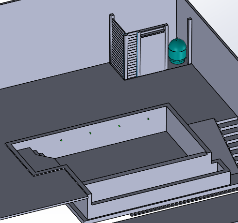

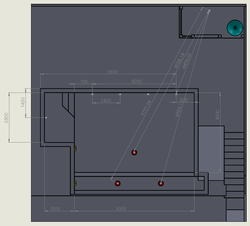

Position des pièces à sceller :
Je suis parti sur
- 4 refoulements(étoiles grises) en face du débordement. 90cm de chaque bord et 140 cm entre chaque buse.
- 1 refoulement (étoile grise) pour la plage
- 1 bonde de fond (en rouge) pour la piscine pour pouvoir ajuster le débordement + avoir la possibilité de faire une filtration sans débordement
- 2 bondes de fond (en rouge) pour le bac tampon car il me semble que 1 n'est pas suffisante en terme de débit.
- 1 projecteurdans le bassin et 1 projecteur dans le bac tampon (en jaune). Le projecteur du bassin n'est pas centré à cause de la plage...
:arrow: Est-ce que cela vous parait cohérent?
Diamètre & positions tuyaux :
Je suis parti pour mettre un tuyau par pièces à sceller.
- Est-ce que vous me conseillez du Ø50 ou Ø63? Si vous me conseillez un panachage, quels Ø pour quels circuits?
- Question bonus :) : Les buses de refoulements que j'ai pu voir sont toutes en Ø50, quand on lit que les gens ont tiré des tuyaux souple en Ø63, est-ce que cela veut dire qu'ils ont utilisé un réducteur entre le refoulement et le tuyau?? Cela parait inutile de passer en 63 du coup, non?
- J'ai bien noté qu'il était conseillé de descendre verticalement en rigide jusqu'au fond de fouille avant de passer en souple pour les refoulements. Par contre, est-ce judicieux pour les buses les plus proches du local techniques? En effet, je vais descendre pour remonter aussi sec :) D'ailleurs, d'une façon générale, comme faut-il procéder pour remonter jusqu'au local technique? En pente douce?
Je suis parti sur
un projecteur pour la piscine me parait limite
- Est-ce que vous me conseillez du Ø50 ou Ø63? Si vous me conseillez un panachage, quels Ø pour quels circuits? tout dépnd du montage global ... si arrivees depart independants 50 devrait suffire. il y a des membres du forums plus calés qui devraient te donne plus d'infos
- Question bonus :) : Les buses de refoulements que j'ai pu voir sont toutes en Ø50, quand on lit que les gens ont tiré des tuyaux souple en Ø63, est-ce que cela veut dire qu'ils ont utilisé un réducteur entre le refoulement et le tuyau?? Cela parait inutile de passer en 63 du coup, non? Le 63 donne moins de perte de charges du au tuyau = independant de la buse
Il me prévoit effectivement du Diam 50 avec un tuyau par refoulement et pas bonde de fond. Ca m'a l'air pas mal.

pas de bonde de fond ???
pour ce qui est du diametre 50 attention a ce que les collecteurs avant / après pompe soient eux en 63.
Selon le nombre de bondes dans le bac tampon je trouve que 50 en aspiration c'est limite ....
