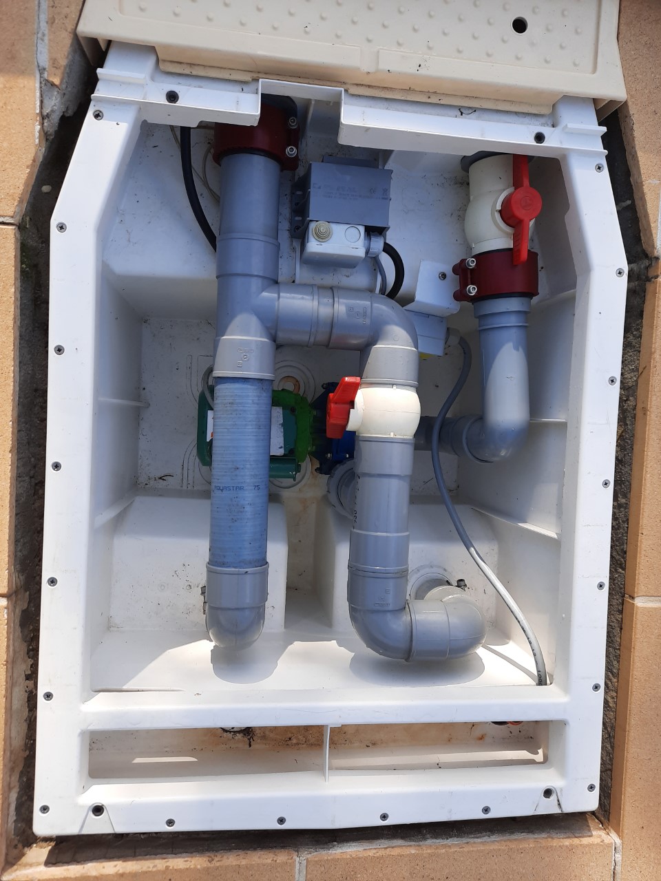

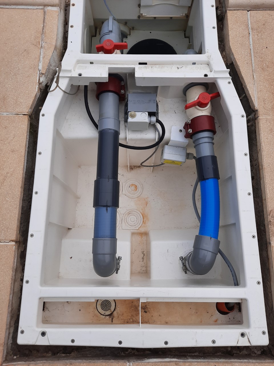

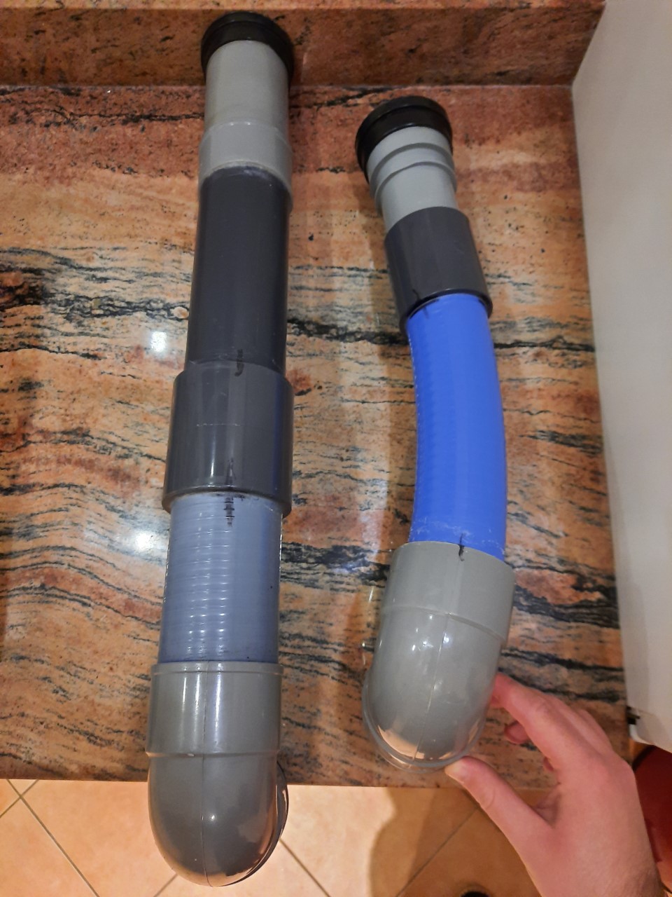

Comme évoqué precedement j'ai commencé la modification du by-pass de sorte à raccorder directement le skimmer / refoulement aux conduites enterrées.
J'ai utilisé des pieces en Ø75 et 63 et réutilisé les brides d'extrémités en découpant et adaptant les pieces à l'aide d'une Dremel.
J'ai ensuite remis l'ensemble en place et fait des reperes avant collage.
Ci-joint photos avant/aprés.

Et les pieces remontées dans le bloc de filtration

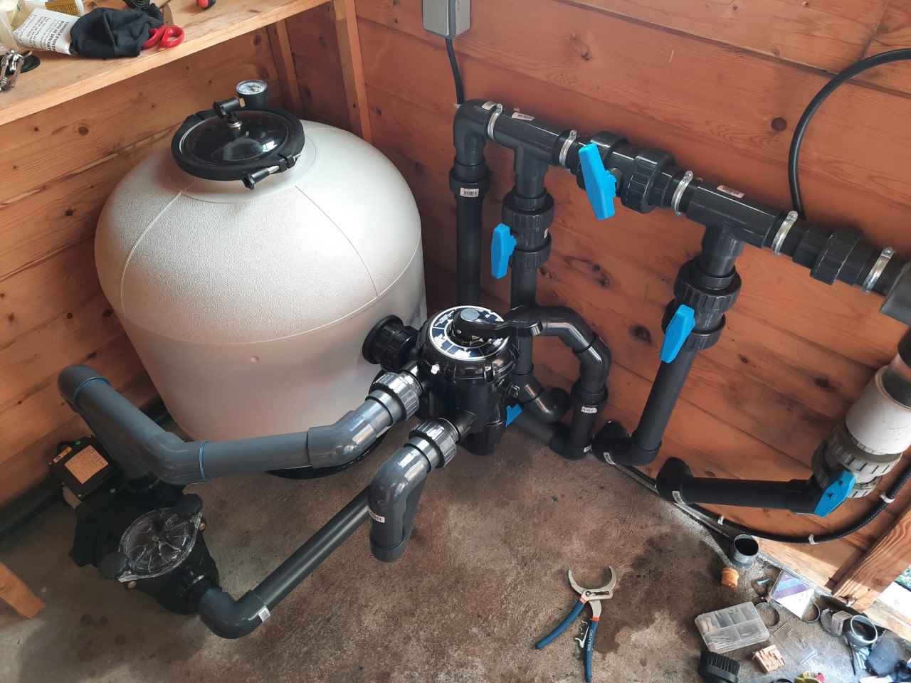

Je donne des nouvelles de mon projet que j'ai casiement terminé.

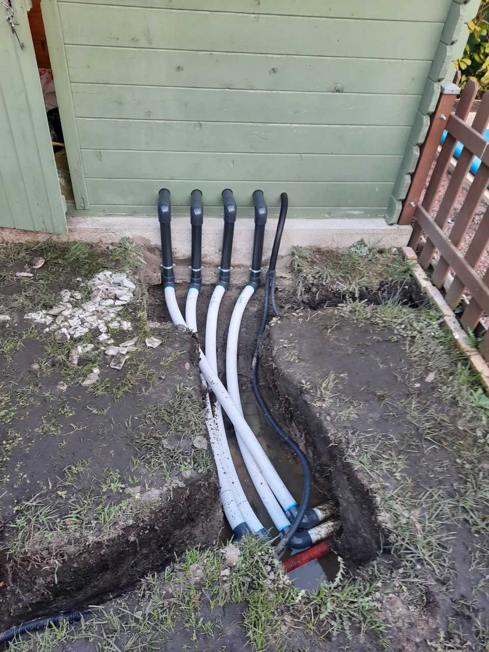

J'ai recuperé les tuyaux enterrés et je les ai dévié dans le local technique.
J'ai installé toute la filtration dans le cabanon de jardin et fait les premiers tests.
Petite question, j'ai une pompe 0.75cv et un filtre a sable slide 600mm rempli de verre. J'ai une presison de 0,5bar en filtration normal avec le filtre lavé, est normal selon vous ?

Tu ne peux pas utiliser diurectement la pompe Desjoyaux existante car elle n'a pas de préfiltre (panier amovible). J'ai vendu la mienne pur financer l'achat de la neuve
Finalement j'ai remplacé ma pompe par une 1cv pour retrouver le débit du systeme d'origine au alentour de 15m3/h.
Au vu de ton linéaire de réseau je te conseille de partir directement sur une 1,5cv et un filtre en 600mm.
Pense bien à mettre une vanne au niveau de l'aspiration avant l'entrée de la pompe pour aider la mise en eau à l'amorcage (un peu délicat vu la forme de la tuyauterie dans le bloc).

Le vanne à l'aspiration de la pompe te permettra d'isoler le réseau de ta piscine, surtout si ta pompe est en point bas ! Ton local va se retrouver inondé à chaque fois que tu vas la démonter.
Personnellement j'ai placé la vanne directement collée au mur aprés la penetration dans le local. Pour l'amorçage elle me permet de remplir le réseau enterré et situé dans le bloc de filtration, puis je l'a ferme en rempli le corps de pompe, et l'ouvre à la mise en route.

Je ne sais plus la distance des raccords, mais j'avais tout pré enboité et fait des reperes au marqueur (tu les vois sur les photos). Aprés il faut decouper à la scie à metaux pour recuperer les raccords qui vont vers la pompe à chaleur, et travailler les morceaux sciés à la Dremel pour permttre de coller de nouveaux manchons.
