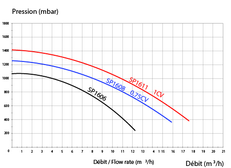

Voici le diagramme de la pompe :
Diagramme superpump 0,75 et 1 cv
Fichier 1@2x-100.jpg (88.95 Kio) Vu 2683 fois
à 1bar la 1cv donnerait 11m3/h et la 0,75cv 8 m3/h, compte tenu des pertes de charge possible et que ce sont des débits théoriques ne vaut-il pas mieux partir sur la 1cv? la 0,75cv ne serait-elle pas trop juste ?

Alexandre a répondu à tes 4 questions, j'aurais probablement répondu de manière identique aux 3 premières et de manière moins détaillée à la quatrième.
De plus je pense qu'Alexandre n'est pas un proffessionnel, il t'a juste donné un exemple de materiel.

Ok Merci pas de soucis :lol: je trouvais juste le dernier message bizarre, n'avez-vous pas d'avis sur ma deuxième partie de réponse? Est-ce que je dis des bêtises ou pas?
Re: Choix matériel filtration de A à Z
Mer 09 Déc 2020 à 17:06
Empiriquement, je dirais que 0,75CV devrait suffire pour la pompe (ici j'ai une 1CV pour 78m3 et machinerie à presque 10m du bassin).
Pour le différentiel en tête du boitier piscine, je dirais un classique (c'est ce qu'a mis mon électricien).
