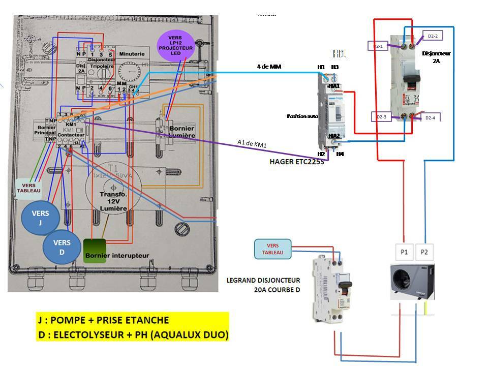

Je suis sur le point d'installer une PAC sur ma pisicne (PAC - poolex silverline FI 150).
Je souhaite asservir ma pompe et mon électrolyseur à la PAC mais n'étant pas électricien :o je ne suis pas certains que mon schéma soit bon, une bonne âme pourrait-il m'aider, me confirmer ou pas que mon schéma de branchement est bon ? par avance merci à tous
(pour l'instant la PAC, le disjoncteur 20A courbe D legrand et le contacteur hager ne sont pas installé, mais les autres équipements le sont)
Nota :
PAC - poolex silverline FI 150 (max15A-2.9KW) poolex conseille pour ce modèle un disjoncteur 20A courbe D
pompe aquaplus 8 We (max2.7A-0.6KW)
Electrolyseur : electrolyseur+ injection PH - Duo Aqualux (max0.45A-0.1KW)
coffret électrique Spacium (Contacteur KM1)
HAGER Contacteur de puissance Jour/Nuit 25A 2F monophasé - ETC225S
LEGRAND DNX3 Disjoncteur 20A Ph+N courbe D 6kA 230V - 406803

je me réponds à moi-même pour alimenter vos avis.
un seconde possibilité de schéma :
avec branchement du contacteur hager sur le KM1 borne 1 et 5
lequel est bon d'après vous ? aucun peut-être.

Bonsoir,
pour ma part , aucun des deux schémas faits sont bons.
Tes bornes A1 et A1=2 de ton contacteur hager servent à alimenter ton contacteur.
du coup pour ton A1 (la phase ) tu as plusieurs possibilités, mais je te donne la plus sécure, dans tous les cas, tu as le disjoncteur 2 A en tete sur ton schéma
tu fais un pont du A1 de KM1 vers ton A1 du Hager et tu fais un pont du A2 du km1 vers le A2 du hager.
l ebut etant d'alimenter ton contacteur Hager en meme temps que ta pompe. dans ce cas, il va s'alimenter.
ensuite , tu disais avoir aussi un disjoncteur 2A de disponible(neuf)
tu le positionnes à coté du disjoncteur 2A que tu as en haut, et tu fais un pont en amont du 2A actuel (en haut)de neutre à neutre vers ton nouveau disjoncteur et tu fais pareil avec la phase, un pont de la phase de ton 2A actuel vers ton nouveau 2A.
de la, tu repars depuis le bas de ton nouveau disjoncteur2A , tu mets ton neutre qui sort de ton nouveau disjoncteur et tu te branches la où tu as mis un fil de couleur orange (borne1 du contacteur hager)sur ton contacteur hager.
et tu repars depuis le bas de ton nouveau disjoncteur2A , tu mets ta phase qui sort de ton nouveau disjoncteur 2A et tu te branches( borne 3 du contacteur hager) la où tu as mis un fil de couleur bleu ciel ( à coté du orange) sur ton contacteur hager.
de la, tu pars en partie basse de ton contacteur, borne de gauche (numero 2) (neutre) tu pars sur ta pac poolex en P2 et et pars en partie basse de ton contacteur borne de droite(numéro 4) (phase) tu pars sur ta pac poolex sur la borne P1
la partie legrand disjoncteur vers tableau est bonne.
as tu compris ?
sinon refais un schéma comme dit

Merci Mr White pour tes explications et ton intérêt pour ma problématique.
En suivant tes recommandations, j'ai fait le schéma suivant.
redis-moi si je me suis trompé quelque part
(j'ai mis des étiquettes (en violet) pour identifier certaines bornes pour plus de simplicité dans la communication)
par avance un grand merci.
P.S. : le nouveau disjoncteur 2A (le Legrand) est en courbe C, est-ce un problème ?
Merci Mr White :D

pour moi, c'est bon, il y a que les A1 et A2 du hager, je ne sais pas où tu les raccordes. mais si tu fais comme je te l'ai écrit, cela va fonctionner sans problèmes.
le seul doute, c'est sur la pac, c'est bizarre qu'en P1 et P2 il faille y mettre la phase et le neutre. j'aurai plus vu un concat sec, mais ça, seul ta doc constructeur de la pac va le dire

Le A1 du hager est relié au A1 du contacteur KM1
Le A2 du hager est relié au A2 du contacteur KM1
est-ce bon de ton point de vue ?

donc je valide le montage.
au final, tu peux aussi te servir en plus des p1 et p2 pour ralimenter une pompe avec une intensité de 5A (1000w). mais bon, ce n'est pas ton cas. et avec une protection de 2A en tete, tu ne pourras pas.

Je ne comprends pas le schéma associé à ce message alors que les autres étaient plus cohérents mais nécessitaient que quelques modifications. Les bornes P1 et P2 sont des sorties 220V que la PAC fournit pour éventuellement alimenter une pompe (puissance limitée). Or sur ton schéma tu envoies du 220V sur cette sortie, lorsque la pompe va démarrer, ça risque de faire boum à la mise en route de la PAC et d'endommager celle-ci.
D'autre part dans ton schéma c'est la pompe (alimentation de A1 et A2 du contacteur KM1) qui alimente le contacteur HAGER qui applique le 220V (pris en sortie du disjoncteur tripolaire) sur les sorties P1 et P2 de la PAC (avec le mauvais câblage signalé ci-dessus) alors que c'est la PAC le donneur de l'ordre (maître) et le récepteur de l'ordre la pompe (esclave).
J'indique dans le message précédent, le branchement que j'ai fait avec une POOLEX full inverter, tu peux t'en inspirer pour corriger ton schéma.
Didier.

Tu as raison, (j'ai regardé la doc de la poolex) les sorties P1 et P2 sont en 220V.
Tu as raison, dans mon esprit et ma mémoire, c'est bien la PAC qui est maître et qui alimente une pompe par asservissement par les sorties P1, P2.
De mon point de vue (mais me je me trompe peut-être) :
1-> le disjoncteur Legrand 20A courbe D alimente la PAC
2-> la PAC déclenche le contacteur HAGER (le contacteur est alimenté et protégé par le disjoncteur 2A legrand)
3-> le contacteur KM1, s'enclenche et alimente la pompe (J)
Dans mon esprit cela ce passe dans cet ordre là, selon le schéma actuel.
Dis-moi si je me trompe ?
Tu ferais comment Didier ?
Merci. Antho

1- le schéma d'alimentation de la PAC est correct
2- tu envoies à tort du 220v sur des sorties de la PAC ( pas bon). Ensuite ton contacteur Hager est activé par le démarrage de la pompe (activation de KM1) et non la PAC qui active KM1
3- il faut que l'activation des sorties P1 et P2 activent KM1
Je te prépare un schéma modifié à partir d'un de tes premiers schémas.
Didier.

J'ai repris un de tes schémas et je l'ai modifié en ce sens :
Les sorties P1 et P2 de la PAC passent par le disjoncteur 2A dont les sorties vont alimenter A1 et A2 du contacteur HAGER. Le disjoncteur protège les sorties de la PAC contre une panne au niveau de la bobine du contacteur HAGER.
Ensuite le contacteur est utilisé comme contact sec pour appliquer la phase sortant du disjoncteur 2A situé dans le tableau. Si tu regardes bien le schéma en fait les contacts H1 et H2 du contacteur HAGER viennent en parallèle des contacts de l'interrupteur en position "marche permanente". Ainsi ta pompe démarre dans les 3 situations suivantes :
1- mise en marche permanente par l'interrupteur de ton coffret
2- mise en marche par l'horloge, l'interrupteur en position "automatique"
3- mise en marche par le démarrage de la PAC sans conflit avec les modes 1 et 2
Je me permets également de te faire remarquer que certains fabricants de contrôleur de PH (Astrapool en autres) recommande dans leur documentation de ne pas alimenter ce type d'équipement aux bornes du moteur; En effet le moteur peut "rejeter" sur leur ligne d'alimentation des parasites qui peuvent perturber l'électronique de ce type d'équipement. Dans ce cas de figure tu peux utiliser un contacteur dont les bornes A1 et A2 se connecteront en parallèle sur les bornes A1 et A2 de KM1 dans ton cas. Ensuite H1 et H3 sont connectés à la phase et au neutre général et en sortie sur H2 et H4, tu disposes d'une ligne indépendante du moteur pour alimenter en 220V les équipements périphériques tels que contrôleur de PH, électrolyseur au sel.......
Didier.

Merci Didier,
Trop fort! au top!
Merci également à toi Mr White de confirmer.

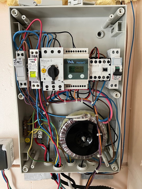

Récent acquéreur d’une Poolex Silverline FI 120, je voudrais asservir ma pompe de filtration sur ma PAC. Après énormément de recherches faute de documentation complète par Poolex, je tombe enfin sur vos échanges très complets mais qui restent simples! :D
Pouvez vous me confirmer le bon fonctionnement du schéma ci-dessus et la simplicité à le mettre en place? Je ne suis pas un spécialiste en électricité et ne voudrait pas tout griller en voulant le faire moi même…
Merci d’avance à tous,

Bonjour Didier,
Je parle de ce schéma la :
ff2g (1).jpg (81.45 Kio) Vu 6312 fois
Bonjour Didier,
Et voici mon tableau :
IMG_3080 (1).jpg (200.29 Kio) Vu 6312 fois
Merci d'avance,
Benoît
