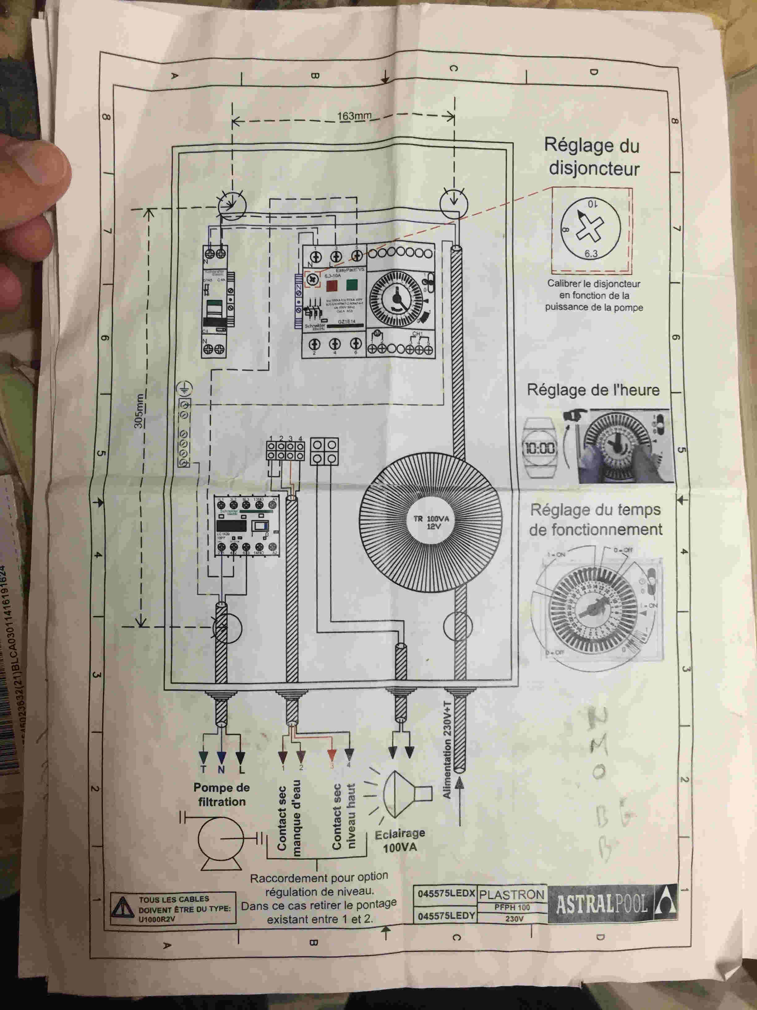

Ma pompe, comme indiqué sur la notice, est branchée (cf pièce jointe) sur les bornes T1 et T3 du contacteur.

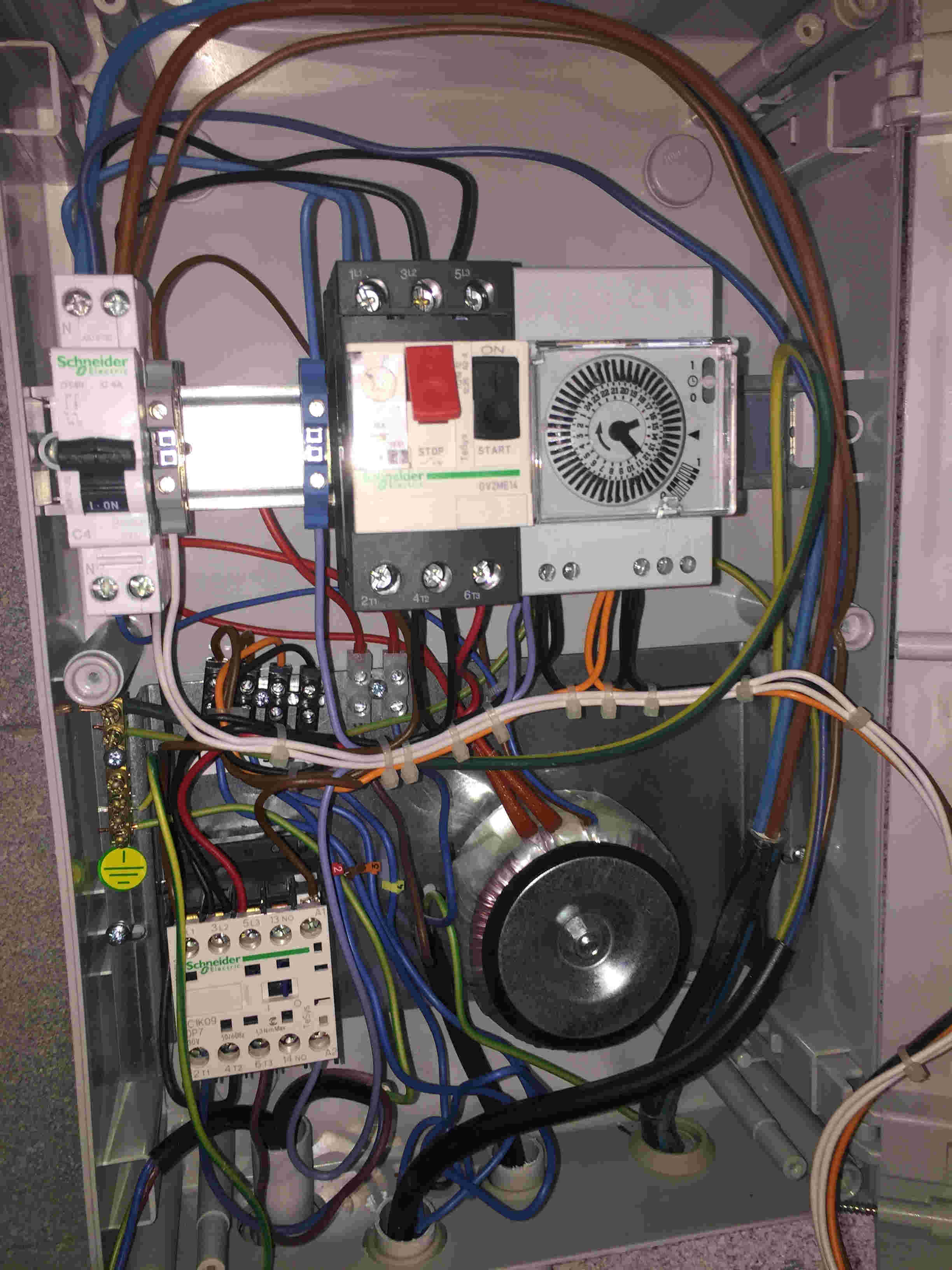

Maintenant je dois brancher mon électrolyse qui est un smart next avec régulateur de ph. Le régulateur est branché sur le smart next par contre je ne sais pas où brancher ce dernier dans mon coffret pour que l'installation soit dans les normes.
J'ai lu que le brancher sur les bornes où est branchée ma pompe n'était pas conseillé.
J'ai pu lire également que je pouvais brancher le neutre de électrolyse sur le neutre en haut du disjoncteur (en 1).
La phase de électrolyse en 14 du contacteur en reliant le 13 du contacteur avec la phase en haut du disjoncteur soit en 3.
Qu'en pensez vous?
J'ai également remarqué que le disjoncteur était parfois un peu chaud. Est ce normal? J'ai pourtant calibré le disjoncteur sur 9A puisque ma pompe est en 8.9A.
