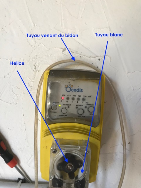

J'ai une pompe doseuse pour le chlore de marque Ocedis, et j'ai un soucis dessus. Le chlore ne monte plus.
Losque l'hélice tourne tourne, le chlore monte environ 5 cm dans le tuyau venant du bidon, mais arrivé au 3/4 de tour de l'hélice, le chlore redescend des 5 cm qu'il a fait.
Quelqu'un aurait une idée ?? J'y gratte depuis des jours et j'arrive à rien.
J'ai changé le tuyau blanc, mais toujours rien.
J'ai mis une image parce que mes explications ne sont pas trop professionnelles :D
Merci d'avance !

Probablement la canne d'injection obstruée.

Merci pour la réponse.
J'ai vérifié en soufflant dedans (après l'avoir rincée :roll: ) et ça n'a pas l'air bouché.
Pareil pour le tuyau qui part de la pompe il n'est pas bouché non plus.
J'avoue que je suis perplexe... :(

Autre piste : le tuyau s'est rigidifié, et l'hélice de la pompe péristaltique ne parviens pas l'écraser suffisament pour pomper.

J'avais pensé à ça mais le tuyau blanc qui s'écrase quand ça tourne est neuf, je viens de le changer (quelle technicité des termes employés :lol: :lol: :lol: )
