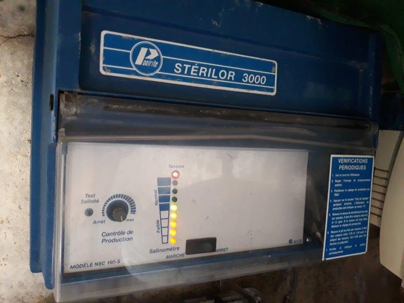

Piscine "pointe de diamant" de 31 m³. Filtration par filtre à diatomées - électrolyse au sel avec un Sterilor 3000 d'une quinzaine d'années.

A la remise en eau, la cellule ne semble pas produire de chlore, l'électrolyseur peine à allumer les diodes qui indiquent qu'il y a du sel, je commande dont une nouvelle cellule.
Surprise en recevant celle-ci (une Sterilor, de la marque), celle-ci ne comporte pas d'indication de sens de branchement contrairement à celle qui était en place. Je crois lire un peu partout que ça n'a pas d'importance, je la branche donc comme viennent les fils.
A la mise en route, les diodes s'allument vaillamment, celle en haut s'allume en rouge.
Tout l'hiver et le confinement étant passé depuis, je ne me souviens plus de la couleur qu'elle avait.

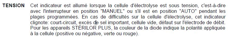

La notice indique qu'elle peut être en rouge ou en vert sans que ce soit bien clair...
(il ne s'agit pas d'un appareil à inversion de polarité Sterilor plus).
Extrait du manuel

Est-ce normal que la lumière soit rouge pour la tension ?
