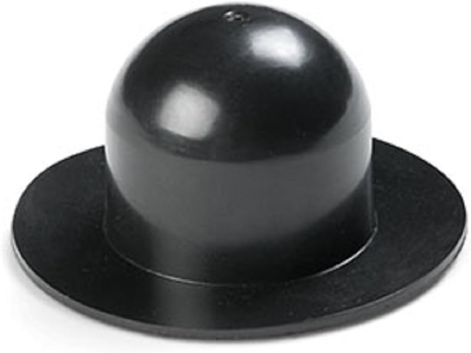

c'est bizarre que tu n'as pas eu ces bouchons, moi avec mon autoportée intex et la tubulaire, j'avais les bouchons.
ce genre de chose
