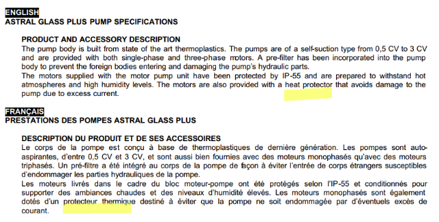

Ils m'ont dit au téléphone que ce type de pompe a un disjoncteur thermique auto réarmable et m'ont conseillé pour me dépanner tout seul, de modifier le branchement à l'arrivée sur la pompe pour "Shunter" la protection
Sur la doc, on parle en effet de cette protection thermique, mais curieusement, le déclenchement se ferait en cas d'excès de courant (électrique) (?)
