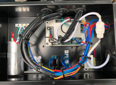

Photo 1 => Vue d'ensemble de l'éclectronique

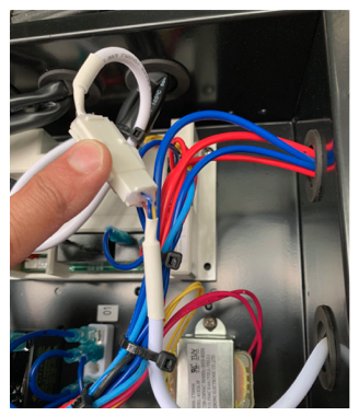

Photo 2 => Vue rapprochée des 3 fils (câble blanc) qui part vers l'actionneur
Photo 3 => Actionneur

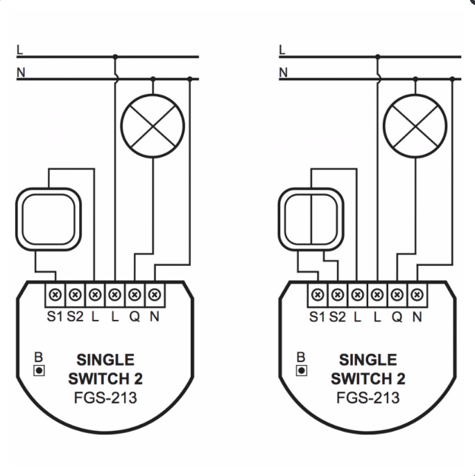

Photo 4 => Notice module FGS 213
Je pense couper les 3 fils du cable blanc ( marron/bleu/jaune) et relier sur le module comme ceci :
fil marron => sur le "L" du FGS 213
fil bleu => sur le "N3 du FGS 213
Fil jaune => brancher le fil jeune qui part de l'actionneur sur le S1. Mais quoi faire de l'autre fil jaune ?
Avez vous une solution à mon probleme de montage ?
