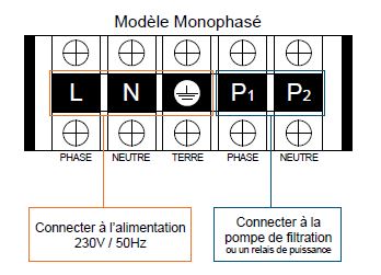

J'ai acheté une PAC Poolex (modèle Jetline Selection Fi Full Inverter) que je souhaite connecter sur le système Klereo. ça a l'air assez simple mais je préfère demander pour ne pas faire d'erreur.
en sortie de ma PAC, j'ai les bornes P1 et P2.

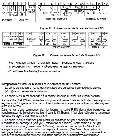

Et au nouveau de mon système KLEREO j'ai ça comme sorties (P et Q) :
=> je pense donc que la connexion se fait simplement entre ces entrées PAC P1 et P2 et sorties Klereo P et Q. Et que suite au paramétrage du KLEREO, c'est ce dernier qui pilotera la PAC.

Le problème si tu laisses le klereo gérer ta pac , c’est que ça va être du On-Off, et donc perdre certains avantage de l’inventer de la pac, parce que tu devras mettre la consigne de la pac à fond et c’est la consigne qui du klereo qui feras démarrer ou stopper la pac et donc elle ne s’arrêtera plus de manière progressive.

Si tu as la possibilité de mettre des timers sur ta Pac, oui je te conseillerais de les copier sur ceux de ta filtration( voire un rien plus court)Si tu n’as pas de timer sur la pac (comme moi), quand ta filtration s’arrête, la pac aussi via le flow switch.
Dans mon système d’automatisme, la vanne à 6 voies est une vanne motorisée, et ils m’ont dis que je ne pouvais pas utiliser leP1 P2 de la pac, car le système devait rester maître de la filtration. Ce n’est peut-être pas le cas chez toi et tu pourrais éventuellement faire un branchement en parallèle de ta pompe de filtration, mais cela voudrais dire que si la pac demande à ta pompe de tourner hors timer de filtration, ton klereo ne t’indiquera pas que ta filtration tourne... (ce qui peut créer des alarmes).
Au cas où tu souhaites absolument contrôler ta Pac avec le klereo, je te conseille d’agir sur le flow switch ou sur les bornes d’une commande deportée plutôt que sur l’alimentation de la pac, je ne suis pas sur qu’elle apprécierait dès coupures de courant à répétition.. :wink:
Pour moi une pac inverter est plutôt prévue pour être autonome et gérer elle même sa puissance en fonction de SA consigne, ce que tu perdras en partie si tu laisses le klereo la contrôler vu que tu devras obligatoirement mettre la consigne de la pac + haut que celle du klereo.
