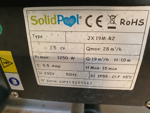

Nouveau possesseur d'une piscine ( 4X8 en PVC armé ), nous sommes génés par le bruit de la pompe qui nous a été installée.
Le local technique se situe collé à notre à couché.
Le bruit de la pompe est normal je pense mais suffisant pour nous géner.
Du coup, j'envisage de remplacer ma pompe actuelle par une pompe Hayward à vitesse variable.
La question que je me pose est : est-ce que mon filtre à sable actuel sera en adéquation avec la future pompe du fait d'une circulation plus lente?
Voici les caractéristiques :
>Ma future pompe :
Pompe Hayward 1.5 CV
https://www.hayward.fr/catalog/pompes-a ... -pump-vstd
>Ma pompe actuelle:
Photo en PJ

plus la circulation est lente meilleur est la filtration :wink: c'est le volume qui compte la piscine doit etre filtré en 4 h...
40m3 = 10m3 / h
