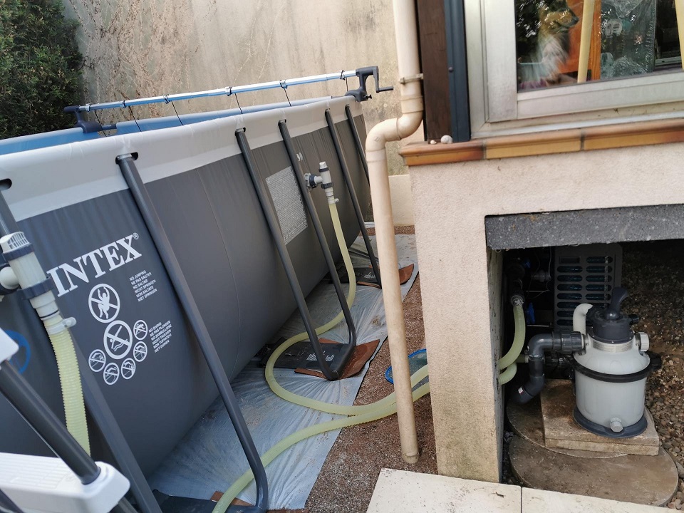

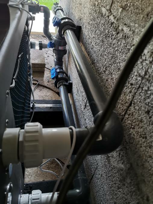

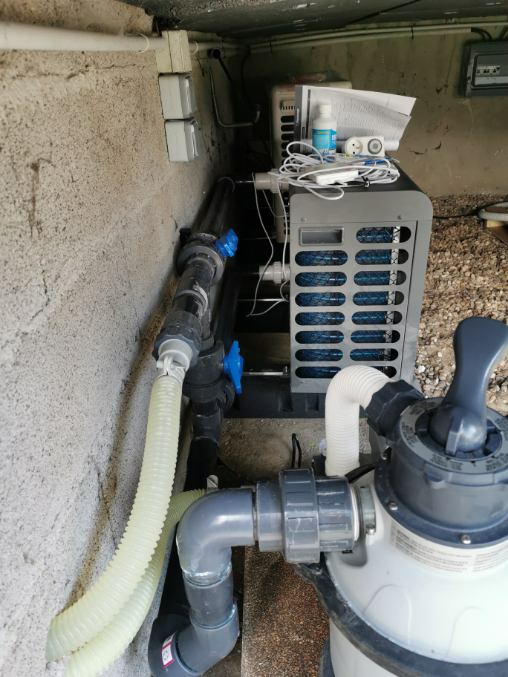

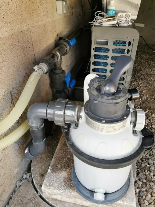

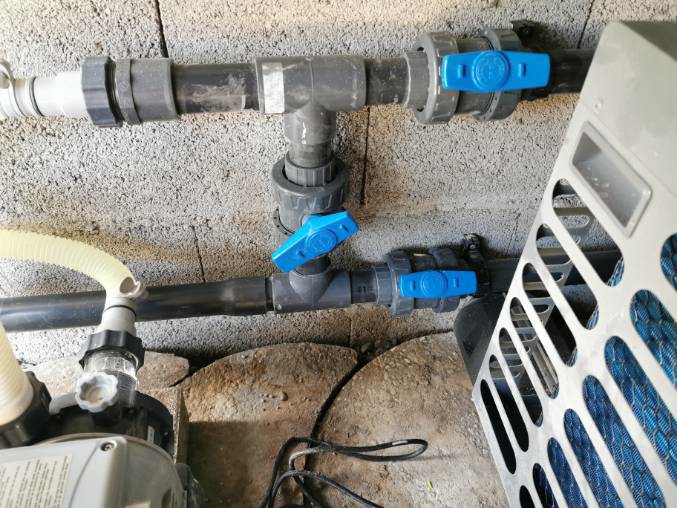

Je viens d'acquérir une piscine hors sol Intex XTR ayant un volume d'eau de 17 m3. Celle-ci est couplée à une filtration Intex 4m3/h vendu avec. J'ai ajouté une pompe à chaleur Poolex Silverline 7 kw. J'ai un problème de fonctionnement car l'écran de ma PAC m'indique la mention PL soit dixit le manuel un problème de débit. Et effectivement je n'ai aucun refoulement. Je ne comprends d'où peut provenir le problème. Je vous joins de mon installation et vous demande votre aide car là je sèche...

Ça ne fonctionne pas même en fermant complètement la vanne centrale du bypass ? (c'est elle qui permet de moduler le débit dans la PAC).

Bon et bien fausse alerte, tout fonctionne ! Il y avait juste un problème d'air dans les tuyaux sûrement du aux différentes manipulations que j'ai effectué. Un contre lavage et c'était parti !
Désolé du dérangement !
