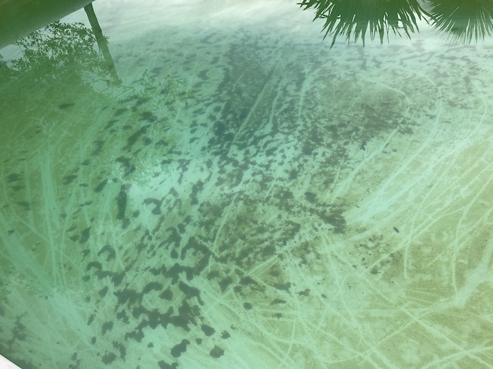

J ai une piscine enterrée de 9 par 4,5m. J habite à toulouse
Ma piscine est au chlore.
Ca fait quelques étés que j ai du mal à tenir mon eau limpide.
Cette saison, je l ai débâchée il y a une semaine, remonté le tac, mis de l anti phosphate : j'habite pres de champ, mon taux est toujours tres élevé, remis le ph à 7.

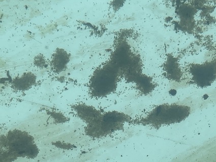

L eau est plutot limpide mais le fond et les bords sont couverts d algues : celle des bords est jaunatre mais glissante, par contre au fond ca fait des tas marrons .. j ai fait un chlore choc avant hier, ca c est amélioré mais toujours le fond tres sale. Je ne sais pas si ce sont des algues moutardes ou de la poussiere, j ai pas mal d arbre autour de la piscine et l’hiver il y a toujours pleins de feuilles qui passent sous la bache.
Un pisciniste me dit algues moutarde, le deuxieme me dit amas de poussiere, dechet ... :roll: :roll:
Je ne sais plus trop quoi faire ni quoi penser ni quoi mettre dans cette satané piscine avec la pression des enfants confinés qui veulent se baigner :mrgreen: :mrgreen:
Comment je peux à coup sur faire la difference ? Et si algue moutarde quel produit ? Je n ai pas trop envie de tenter le blackal de hth, je suis plus sur le mareva.. mais ouch 68 euros les 5 kg ... je veux pas le faire pour rien .. (je peux mettre des photos si ca peut vous aider à m'aider :D )
Vous feriez quoi ?
Merci pour votre aide ! :D

Les algues moutarde ont la caractéristique d'être très volatiles lorsqu'on tente de les aspirer au balai.
Donc, fait le test et tu verras. L'anti-algues Moutarde de Mareva est uine référence, mais ça se paye.

je suis dans le coin de frouzins, je suis allée cet aprem jusqu' a labege chez piscinea car c est le seul endroit ou ils avaient du mareva pour m entendre dire que ce n était que de la poussière car pas assez jaune ...
oui c est très volatile, des que j essaie de ramasser avec mon épuisette, ca "s envole" ..

Tout d'abord je pense qu'il faut aspirer tout les dépôts au fond avec la prise balai, s'il y en a beaucoup direction égout pour éviter d'encrasser inutilement le filtre.
Si tu n'as pas du tout de stabilisant, le chlore choc est normalement très efficace mais ne dure pas longtemps, car les UV solaires détruisent le chlore.
Deux possibilités pour améliorer la situation :
- Faire le chlore choc le soir et laisser tourner toute la nuit.
- Ajouter un peu de stabilisant (pour avoir un taux autour de 15 - 20 ppm), cela permet d'assurer une bonne rémanence du chlore (et ça reste compatible avec un électrolyseur)
PS : Si ton PH est stable, tu peux aussi choquer à la Javel 9,6%.

Difficile de dire si c'est de la poussière ou des algues, si tu peux poster un lien avec une photo en pleine résolution, ça aiderait peut être. De ce que j'en ai compris, après un gros chlore choc, les algues moutarde prennent une claque (donc c'est moins vert) mais elles reviennent assez rapidement ensuite. Si c'était de la poussière, ça devrait partir avec le balai à l'égout et ne pas revenir (sauf si ton environnement en produit constamment).
Pour moi, d'abord essayer d'en éliminer au balai, pour qu'il y ai moins de 'matière' à traiter.
Ensuite les galets seront trop lents pour amener du stabilisant, je ferais plutôt un chlore choc stabilisé (ce qui devrait amener une dose de stabilisant en une fois) et si besoin d'autres chocs, les faire en non stabilisé (javel ou autre).
Ensuite, si ça reviens, ce sont probablement des algues moutarde.
