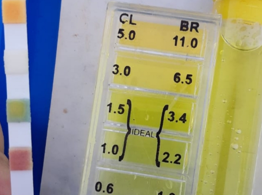

Je rencontre un problème avec le test du chlore de ma piscine.
Le test avec une bandelette me donne une mesure à 0.
Le test avec mes gouttes jaunes me donne une mesure à 1.5
Je précise que les bandelettes sont neuves et pas foutues.
Est-ce que quelqu'un a déjà rencontré ce problème
Je vous remercie de votre aide

Kaz90 a écrit:Le test avec une bandelette me donne une mesure à 0.
Si l'orthotolidine (gouttes jaunes) réagit c'est qu'il y a bien du chlore dans la piscine. Ce réactif ne peut pas réagir avec autre chose que du chlore (ou brome).
Le réactif sur le tampon des bandelettes n'est pas le même. S'il ne réagit pas : soit il n'y a pas de chlore, Ssoit la lecture est difficilement visible à l’œil, soit le réactif s'est dégradé.

Bonjour.
Pour le chlore, PH (et phosphate si besoin) rien de tel que les gouttes en manuel.
Donc on prend les mesures a la même heure de préférence le matin, au même endroit même profondeur.
