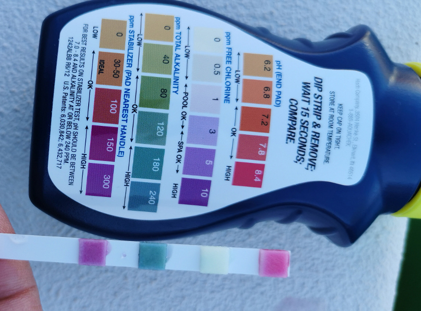

1ere bandelette de test

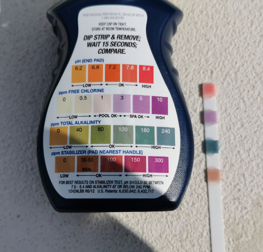

2ème bandelette de test (autre marque) : alcalinité, ph, stabilisant, chlore, total chlore et dureté

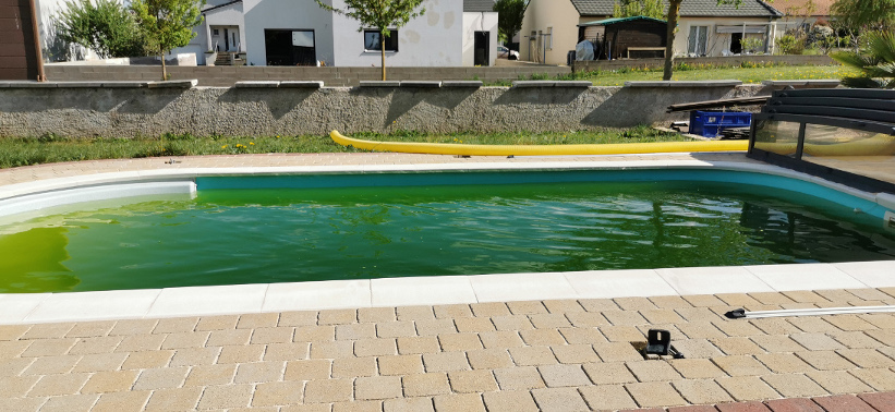

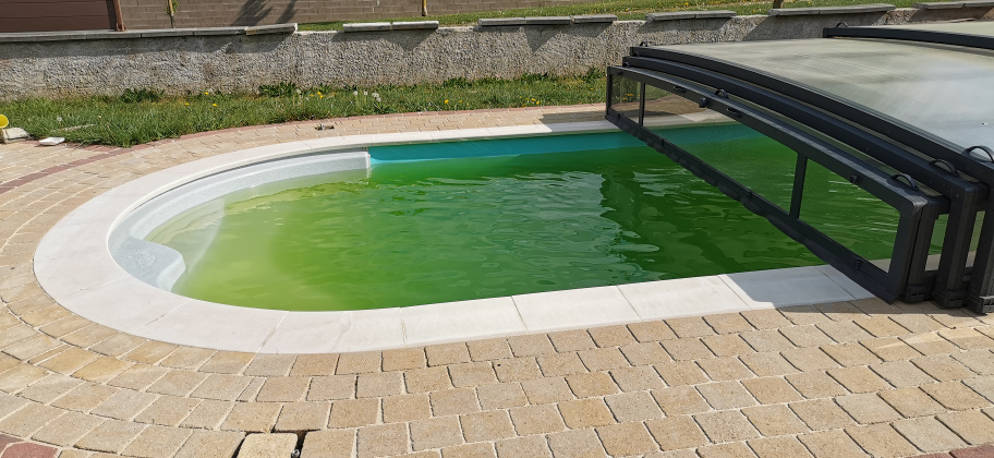

Pour le plaisir des yeux :?

chlore a zero :shock:

j'ai fais un chlore choc il y a 3 semaines et un autre vendredi avec du chlore sans stabilisant. Le problème c'est que je suis arrivé à cour de chlore et que la commande a mis 3 semaines à arriver donc rien pendant 2 semaines.

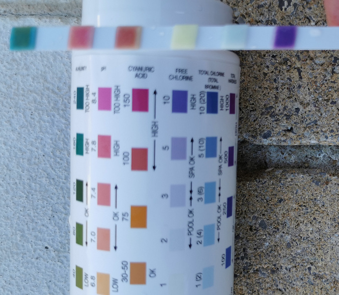

djodjodjo57 a écrit:Pour les mesures le Ph est bien, stabilisant bien,chlore était bas normal, par contre j'ai un TAC toujours super élevé.
Tu pourrais donner les chiffres (ou une fourchette si ce sont des mesures avec bandelette), ça serait plus précis que "bien", "normal" ou "super élevé" :lol:

Après 24h de chlore choc voila le résultat :
Ph : elevé par rapport à hier (j'étais plutôt en orange clair)
Chlore : la on est bien dans le violet clair
TAC : toujours aussi élevé
Stabilisant : on est plutôt un peu bas je dirai, comme hier
Comment baisser le TAC efficacement ? Y a que le Ph- ? Il va pleuvoir je peux laisser l'abris ouvert ca fais aussi baisser le Ph il me semble ?
