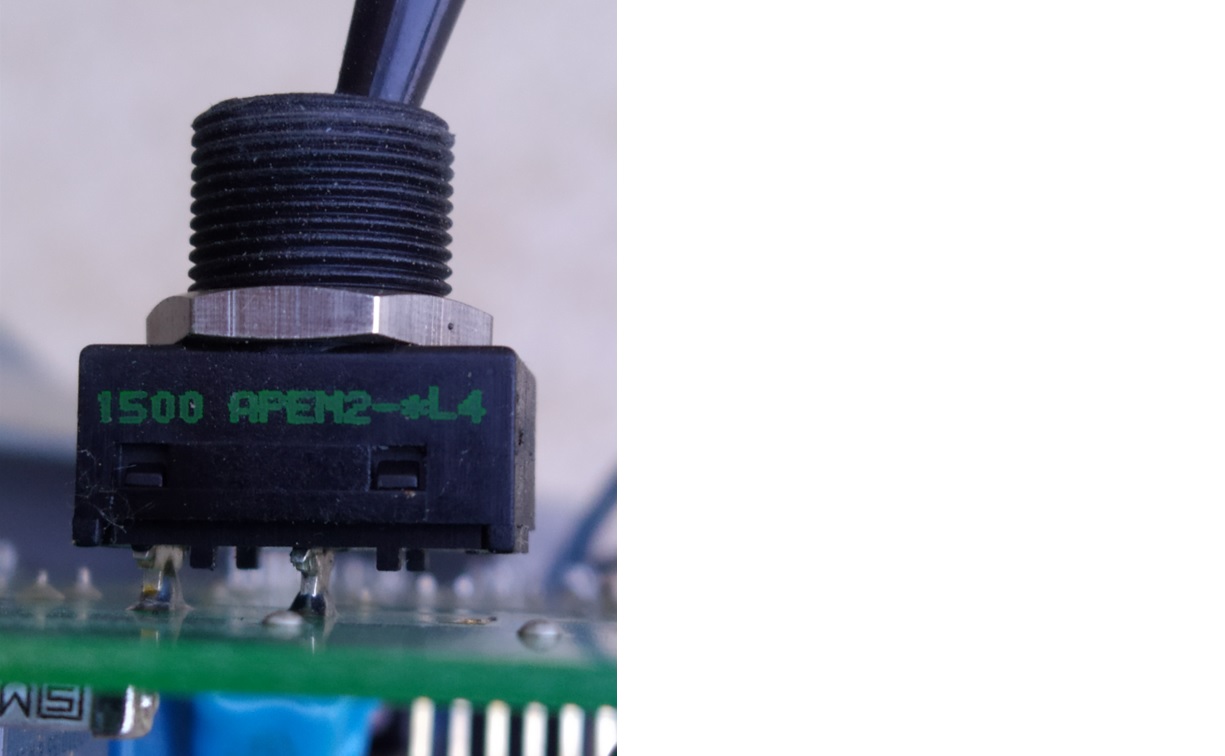

J'ai également un soucis de remise en route de mon JD Sel 40, il ne s'allume plus.
La carte est bien alimentée, par contre, elle ne s'allume pas en actionnant le bouton on/off.
Mes interrogations: Y-a-t-il un fusible sur la carte ou un autre composant de grillé ?
Peut-on shunter le bouton en mode forcé pour voir si la carte s'allume ?
Ci-joint la photo du bouton et comme un gros bêta, je n'ai pas pris de photo de la carte complète.
Merci de votre aide et bon plongeon à tous.
on off.jpg (99.17 Kio) Vu 10509 fois

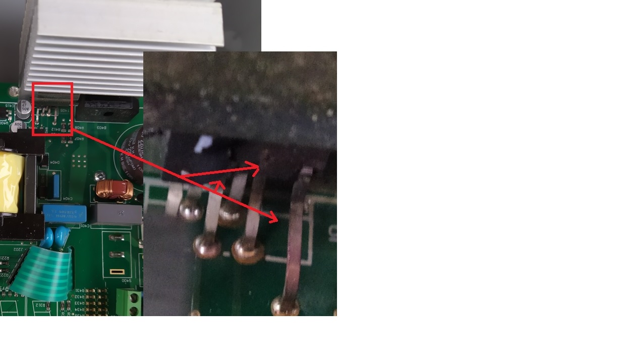

Une petite mise à jour, j'ai trouvé le composant incriminé sur la carte, quelqu'un pourrait-il me dire ce que c'est exactement ?
Je vais tenter de trouver une entreprise d'électronique afin de réparer la carte au lieu de la changer.
Bonne journée
Re: Mon Afficheur Electolyseur DJ Sel Desjoyaux ne s'allume
Ven 18 Mar 2022 à 08:08
Ça me fait penser à un régulateur de tension (bien qu'ils n'aient souvent que 3 pattes), d'autant qu'il y a apparemment un pont de diode et un gros condensateur de filtrage à coté.
Il faudrait démonter le radiateur aluminium pour accéder à la sérigraphie du composant.
par Oliviersisko
Lun 21 Mar 2022 à 10:43
Merci du retour, je vais tenter la réparation moi même, il s'agit d'une sorte de transistor de puissance et/ou convertisseur, Ref TOP249YN. Pour le fun..et le tarif, sous réserve qu'il n'y ait pas d'autres composants HS.
Belle journée
Lun 21 Mar 2022 à 20:33
C'est bien ce que je pensais.
Regarde s'il ne traine pas un fusible dans le coin ...
Sur la datasheet il y un exemple d'application typique, je te suggère de vérifier qu'il n'y ai pas de diodes en court circuit (en cas de doute tu dessoudes une seule patte et tu vérifies au multimètre).
