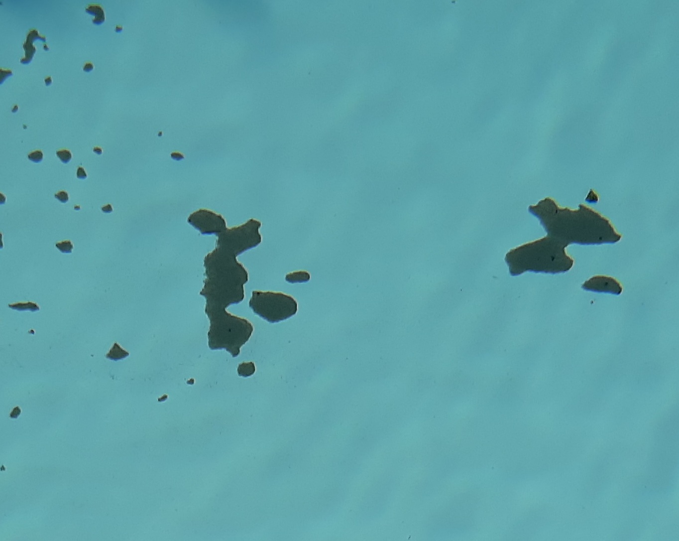

Bonjour à tous et toutes,
j'ai une piscine coque depuis 1an et demi de 7m/3,5m (traité chlore + recul ph 7,2)
Depuis presque toujours j'ai un dépôt qui apparait au fond de la piscine. Croyant que c'était porté par le vent, je nettoyais au robot et recommençais tous les 2/3 jours.
J'ai décidé d'investiguer davantage depuis quelques semaines mais je n'arrives pas à déterminer ce qu'est ce dépôt.
Je pensais à du sable venant du filtre mais c'est beaucoup plus fin. J'ai l'impression que ça arrive plus rapidement lorsque la filtration est en marche... et ces dépôts sont plutôt en face des refoulements.
Donc j'hésite entre de la poussière ou algues ou calcaire vu que j'ai une eau très calcaire par chez moi.
Quel est votre avis?
Sur la photo il y a aussi des petites bêtes tombées au fond mais le problème est ce qui est couleur sable :)
Merci d'avance

Algues moutardes ?
Faire une recherche sur le forum pour voir si ça colle avec ce que tu observes.

J’ai lu tous les forums possibles sur ces algues et visuellement ça n’a pas l’air d’être ça. A vrai dire c’est compliqué à en être sure...

non ce ne sont pas des algues.
c'est typique des fines poussières et de sable apporté par la pluie et le vent.
A moins qu'il y ait un problème avec ton filtre à sable mais là c'est en dehors de mes compétences.
Tu as ce problème même pendant les longues périodes de beau temps en été ?

Oui toute l’année.
C’est plus fin que du sable de filtration c’est une certitude.
Ce qui m’étonne c’est j’en ai où sont les buses de refoulements (Et leur prolongement) uniquement...
Je m’en accommode pour l’instant mais ça fait pas propre malgré une eau transparente.
Pensez vous que la zéolithe ou le verre AFM aient une chance de filtrer ces éléments? (Si vous avez déjà eu le soucis je me doute que vous n’êtes pas devin :) )

Ton eau est très claire et les algues se développent plus facilement là où l'eau circule le moins, ou là où les poussières s'accumulent.
Si ce sable est très fin (identique à celui que l'on voit sur les voitures après la pluie) tu peux tenter un floculant. J'aurais un préférence pour un floculant liquide.
Moi j'ai du verre, je n'ai aucune expérience avec le sable et j'ai un robot mx8 que je laisse tout le temps car la pluie et le vent apportent constamment des saletés et des poussières.

Contrairement à amphotere je pense que c'est très fines "poussière" sont des résidus d'algues. C'est avec le balai aspirateur manuel muni d'un tête de balai à roulettes et non avec une brosse, que vous pouvez envoyer à l'égout.

En effet, j'utilisais un balai "brosse" en passant tout doucement mais peut être que malgré la lenteur des mouvement cela suffisait à deployer ces poussières.
Je test un anti algues malgré tout et si retour j'enlèverai en allant dans l'eau avec le tuyau pour pas que ca se disperse.
Merci encore.

Un niveau de chlore bien ajusté est largement suffisant.
Le chlore est bien plus efficace qu'un anti-algue. Le problème est toujours lié au stabilisant.
Ton eau est très claire et visiblement aucune algue ne se développe dans ta piscine. Tu peux ajouter un anti-algue si ça te rassure mais tu perds ton argent.

Tu n'avais pas tout a fait tord, j'ai bien perdu 15€ d'anti algues mais en plus ça ne m'a pas forcément rassuré :lol:
Par contre, 3jours sans aucune filtration, très peu de poussières au fond voir quasi rien.
2 jours avec la filtration et la c'est franchement revenu...
Donc je ne sais que faire. (a part aspirer tous les jours...)

On pourrait facilement en conclure qu'il y a un problème avec ton filtre.
Tu fais régulièrement des contre-lavages ?
il y de bien meilleurs spécialistes que moi qui pourraient t'aider sur ce problème qui semble être lié au filtre.

Oui surtout en ce moment...
1 minute de contre lavage puis 1 minute de rinçage filtre.
J’ai même essayé 2min de chaque... à part quelques m3 d’évacué peu de changements...

Toujours pas de solution mais je viens de changer ma masse filtrante pour du verre. Je saurais dans quelques jours si cela change qqch ou non

Je pense avoir le même souci que vous. J'ai pensé à plusieurs choses :
- problème crépine du filtre à sable : on m'a dit que le sable serait bien plus abondant (mais ca pourrait être une micro fissure) ;
- fuite quelque part : vérifier "si possible" que le niveau de l'eau ne baisse pas tout seul ;
- sable non changé : le mien doit avoir 4-5 ans, avec le temps, j'imagine que celui-ci s'érode avec le brassage de l'eau.
Je vais changer mon sable d'ici quelques semaines, je vous tiendrais au courant :) .

Faire une analyse du taux de phosphate, car cela peut être la cause du problème.

Alors cela a évolué en cours de saison avec beaucoup moins de dépôts au fur et à mesure.
Est-ce que le vent est moins présent ou non je ne peux pas être sûre.

Et bien après hivernage et remise en route filtration(verre)+apport de javel,le problème est revenu alors que je n'ai rien eu de tout l'hiver au fond.
Auriez-vous une idée?

Depuis la rénovation de ma piscine, mon robot collecte du sable. Dans mon cas ce n'est pas visible dans la piscine, ce sable semblant réparti partout au fond.
Ayant une couverture Coverseal, un filtre à sable chargé en verre, a mon avis ce sont les margelles qui se désagrègent très progressivement. Les miennes sont en pierre calcaire, ceci expliquant peut être cela, mais je pense que j'ai un peu de marge, elles font 8 cm d'épaisseur :mrgreen:
