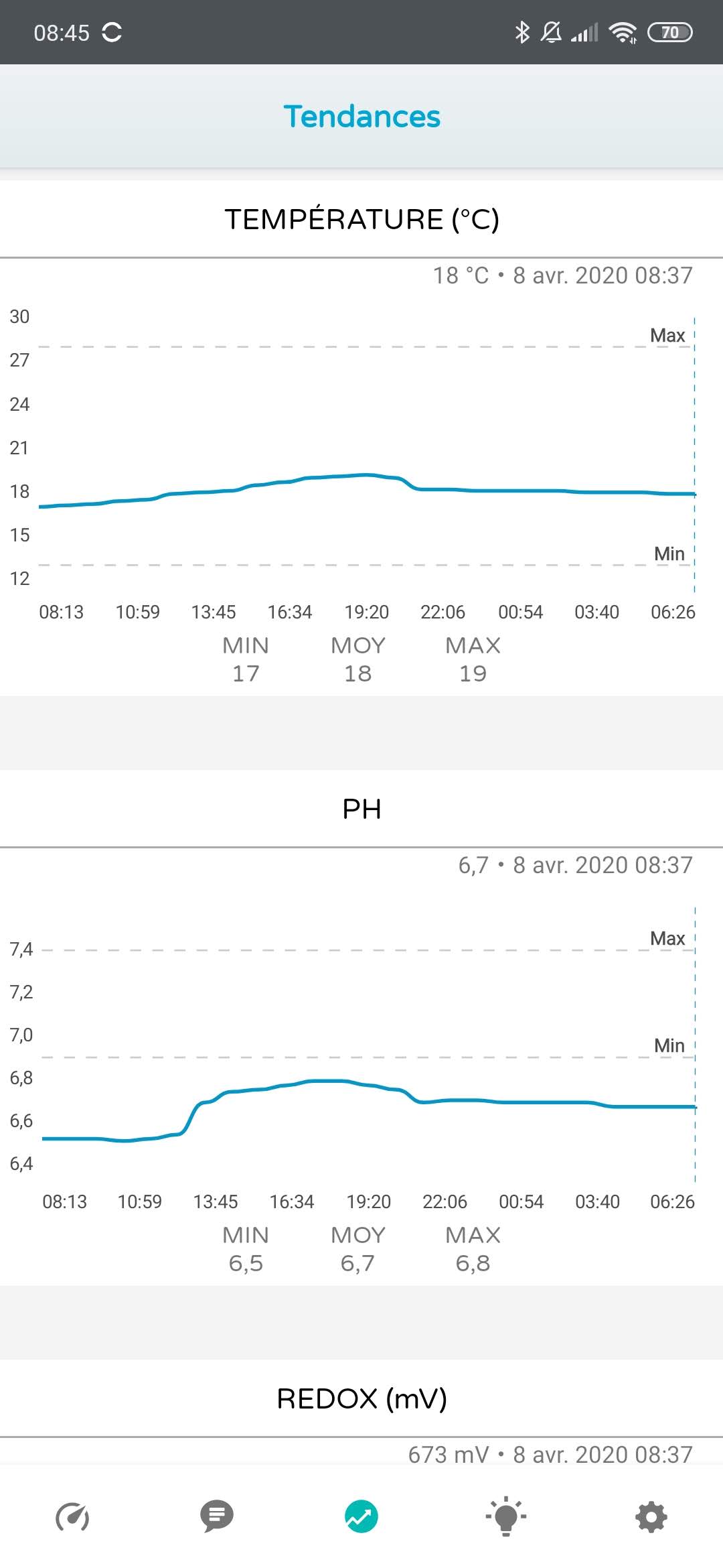

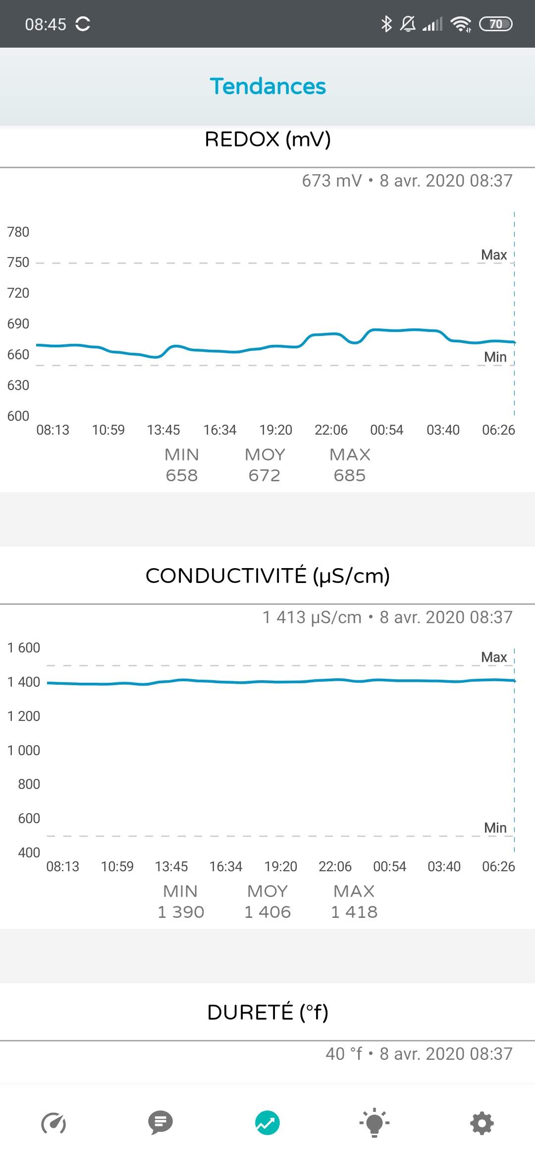

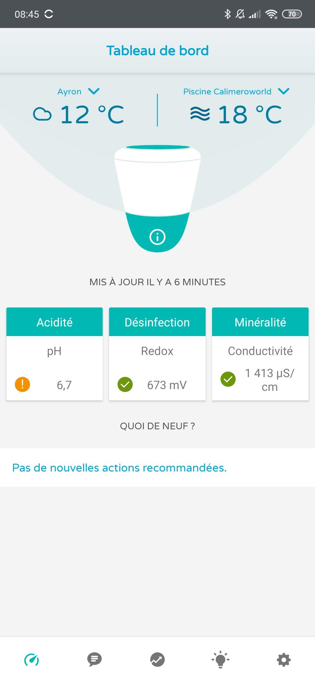

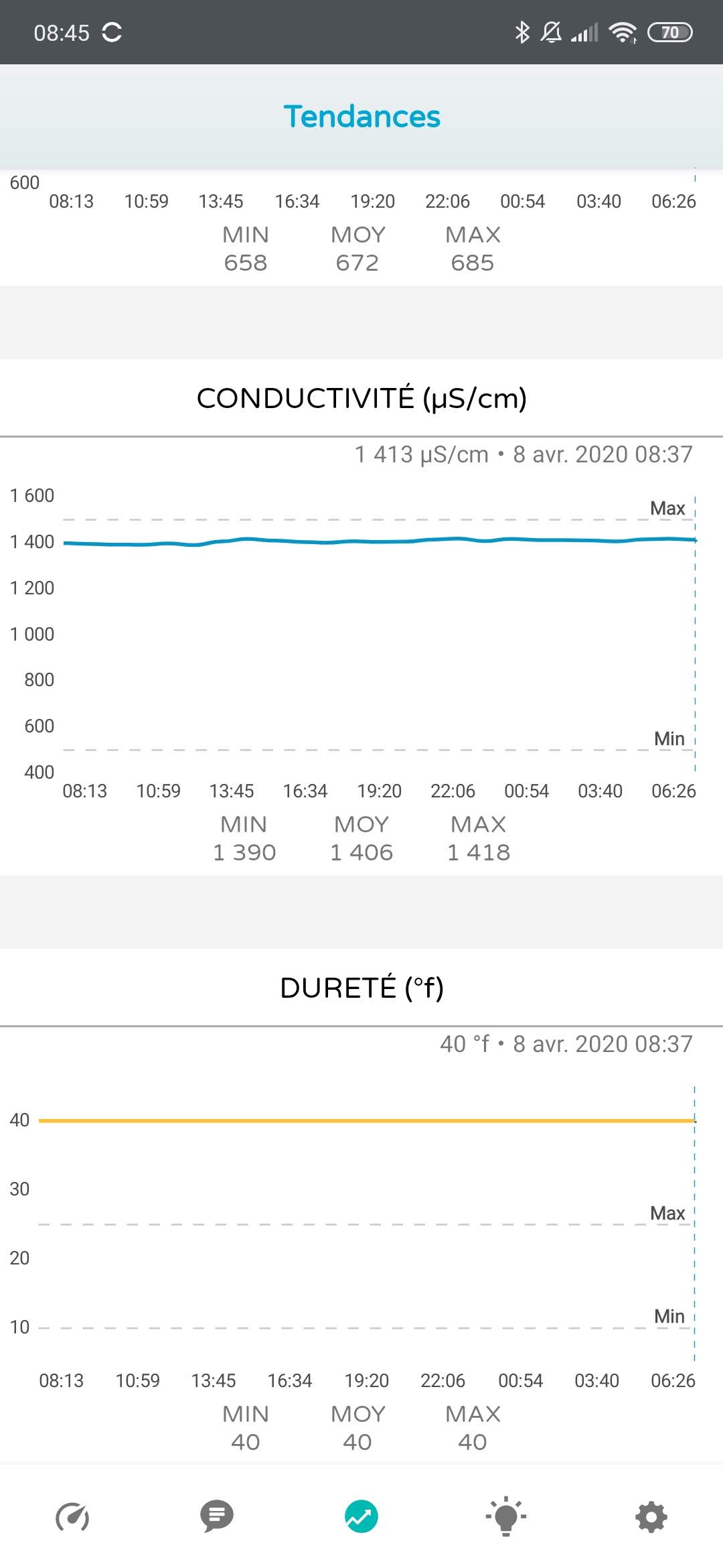

J'ai une sonde Ico Ondilo, dont voici les resultats :

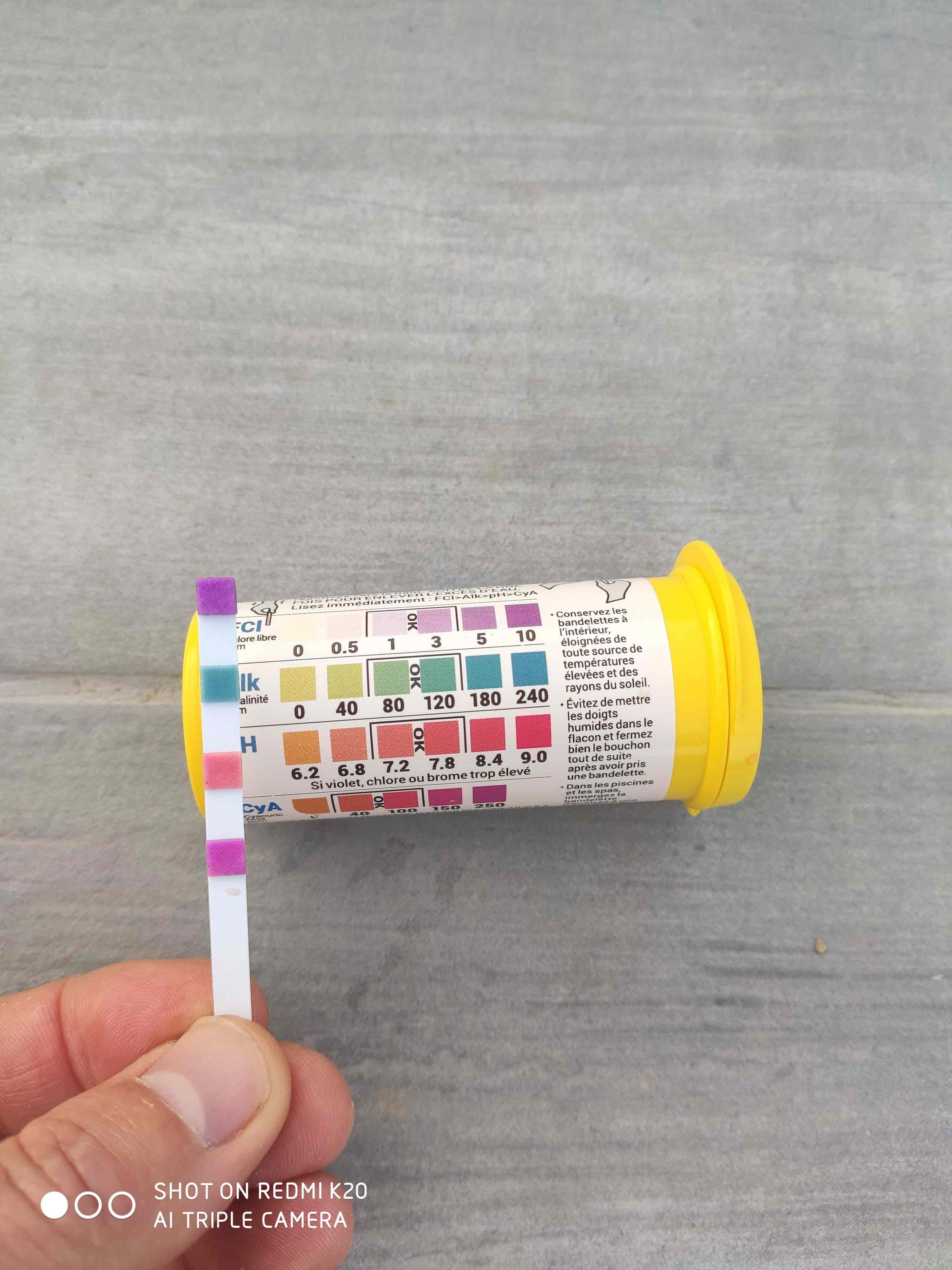

j'ai aussi fait un test bandelette :

Sur la photo tu as un taux de stabilisant très haut vers 200 , je me trompe ?
si c'est le cas c'est le 1er paramètre qu'il va falloir corriger.
Quand as-tu vidé une partie de l'eau pour la dernière fois ?

Si tes bandelettes disent la vérité (c'est à confirmer) alors ton taux de stabilisant va poser des problèmes si ton taux de chlore descend trop bas et que l'eau monte en température.

Je pense aussi que ton eau est sur-stabilisée.
Pour en avoir le coeur net, faire une mesure du stabilisant par un pro (si possible au photomètre ou turbimètre).
