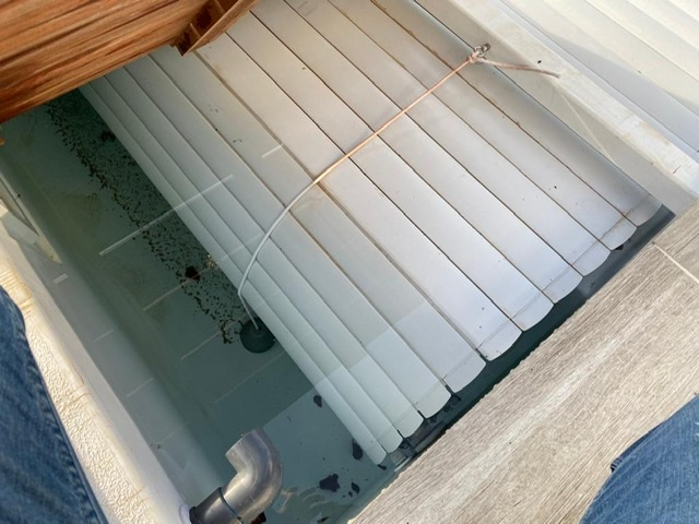

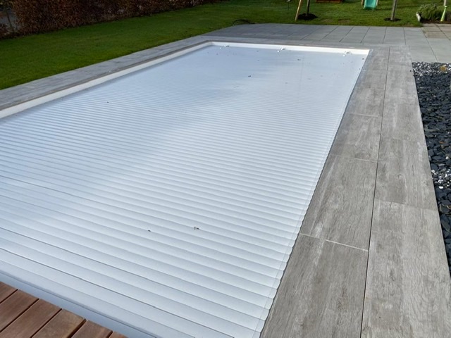

par
MarcR
Dim 24 Nov 2019 à 11:26
Bonjour, Voici des photos pour être plus clair. Encore merci et belle journée.
Enregistré
Dim 10 Nov 2019 à 09:58
Re: Flotteurs d'hivernage???
Bonjour. C'est une bonne protection pour l'eau, mais si le bassin gèle il ne faut pas manœuvrer le volet et attendre que glace dégèle.
