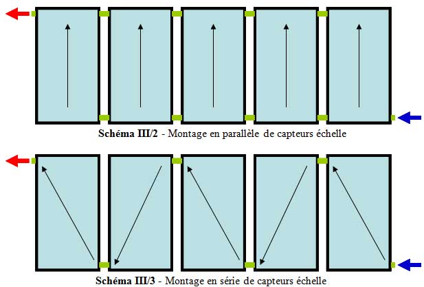

En fait, on propose toujours ces deux montages. Dans ma notice, tout est en série mais il y a aussi la possibilité de faire en parallèle (voir l'image). Je n'ai pas trop envie de faire des essais laborieux sur mon toit si par avance on me dit que ça ne servira à rien!

Quand j'écris montage en parallèle c'est par rapport au circuit hydraulique principal, pas les panneaux entre eux.
