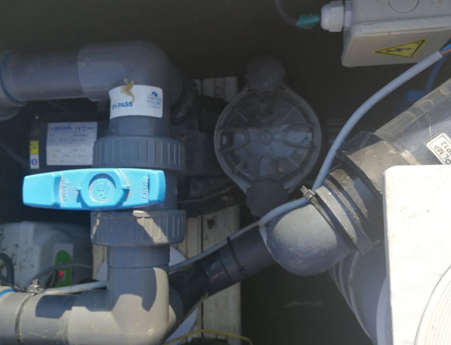

Je ne comprends pas ta photo de by pass, c'est toi qui l'a monté? On dirait juste un "U" avec 3 vannes, je ne vois pas les "T" de raccordement.

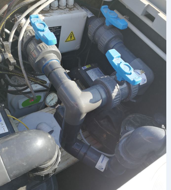

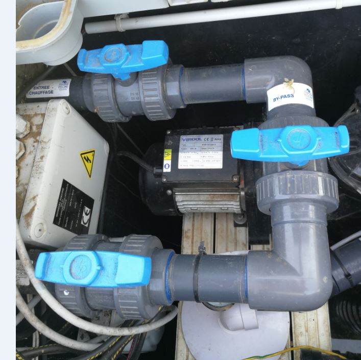

J'envoi des photos complémentaires. Non je n'ai pas monté le By-pass, c'est bien mon pisciniste qui s'en est occupé ! Il semble y avoir un Default ?

Non je ne pense pas qu'il y ait défaut. On ne voyait pas les tuyaux qui sont dessous, sur les 1eres photos merci pour ces dernières.
C'est la vanne centrale (qui est fermée) qui va piloter lorsque la PAC est en route, la pression dans la PAC.
Si tu la fermes comme sur la dernière photo (vanne du bas sur la photo), ça augmente le débit dans la PAC.
- Vanne centrale totalement fermée : c'est sécurisé pour la PAC (ça diminue la pression affichée sur le mano de la PAC) mais chauffe moins vite (de ce que je comprends, température de sortie PAC plus faible car elle a moins le temps de chauffer le fluide, en gros).
- Vanne centrale totalement ouverte : débit plus faible dans la PAC, donc pression qui augmente sur le mano et peut dépasser les 400 --> risque pour la PAC qui se mettra en sécurité
Le top est intermédiaire : on règle la vanne centrale pour avoir une pression au manomètre de 300 à 350. Cela optimise le chauffage, tout en gardant un système fonctionnel, car c'est un compromis entre une bonne augmentation de température en sortie de PAC, sans toutefois que celle-ci se mette en sécurité.
Ce qui conduit à une vanne centrale à 45° environ.
Il n'y a aucun risque à laisser ouvert les vannes PAC ni d'intérêt à les fermer, que la PAC soit allumée ou éteinte, mais je ne vois pas l'intérêt de les fermer à cette période, autant ne rien toucher une fois que c'est réglé !! (sauf lors de l'hivernage).
Les vannes d'entrée/sortie PAC sont surtout là pour l'hivernage ou pour un démontage de la PAC pour maintenance/SAV ou remplacement.
