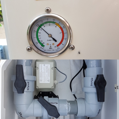

vannes et manometre
IMG_20190427_114158 (1).jpg (86.76 Kio) Vu 4310 fois
Voilà c'est mon premier post sur ce forum et pour cause, je viens tout juste de réceptionner ma piscine desjoyaux 8x4, avec pompe à chaleur jd access 3. La mise en route de la pompe à chaleur a été effectuée le 18 avril, l'eau était à 12°C et mardi soir 23 avril elle a atteint les 26°C. Depuis elle ne dépasse pas cette température.
Or j'ai réglé la PAC pour 29°C. Comme il a fortement plu mardi et mercredi, j'ai attendu, mais je pense que ce n'est pas normal qu'elle n'augmente plus du tout.
Je mets en piece jointe une photo des vannes et du manomètre. Selon moi, c'est ok.

As-tu une couverture de piscine et as-tu essayé de laisser la piscine couverte tout le temps ?
Elle marche en continu sans interruption? Ca ne me parait pas anormal en fonction des conditions vu que tu peux perdre autant que tu n'en gagnes à cette température extérieure relativement basse, surtout la nuit.
Le manomètre parait OK et la PAC que tu as n'a pas une puissance extraordinaire non plus pour un cubage de 50m3 (6.5kW dans ces conditions climatiques ce n'est pas énorme). En période plus chaude (>20°) tu devrais atteindre une T° supérieure.

C'est tout à fait normal vu la puissance de ta PAC 6.5 Kw le volume d'eau 50 M3 et la temperature extérieure la nuit en ce moment. C'est meme déjà élevé comme temperature.
Tu peux verifier ton Delta T (entrée sortie/sortie de ton eau "chaude") afin de d'optimiser la position de ta vanne de Bypass.
