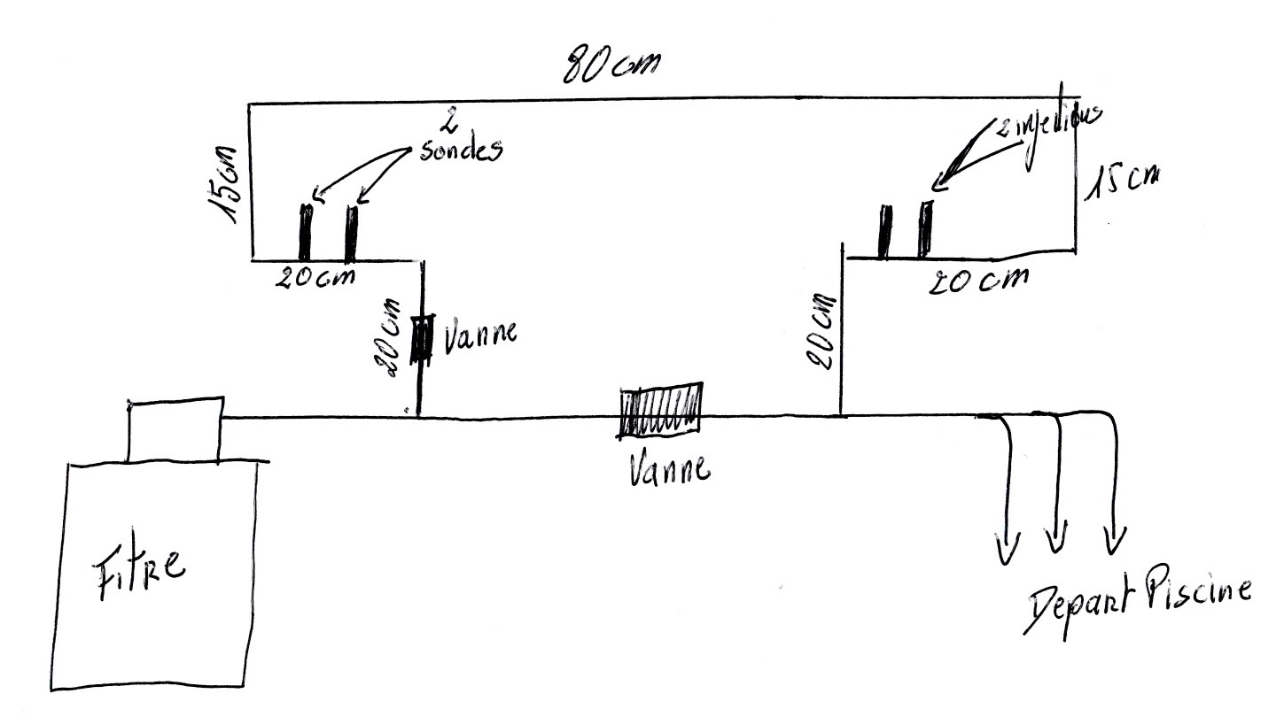

je suis toujours a la recherche d une solution pour installer un régulateur PH et Chlore
mon installation ne me permet pas d avoir les 60 cm requis entre les sondes et les injections
j ai donc imaginé ce by pass mais je n en suis pas sur
j aimerai votre avis
l eau peut elle remonter dans ce type d installation
par avance merci pour votre aide
cordialement

Je ne vois pas de problème avec ce schéma, si tu ne peux pas faire autrement d'un point de vue encombrement.
Le seul inconvénient, c'est qu'il y a 4 coudes supplémentaires par rapport à un montage classique, ça ajoute une légère perte de charge, mais ce n'est pas la mort si ton bassin n'est pas trop loin de la machinerie.

Le bassin est à 15 m avec un dénivelé positif de 3 mètres donc au dessus de mon abri
Mais en fait il me semble que l eau passera aussi en ligne droite là où se trouve une vanne
Mon interrogation était de savoir si l eau allait bien utiliser les deux circuits. Dont mon by pass qui est au dessus du cheminement actuel de mon eau

L'eau étant incompressible, dans un tuyau sans air ça monte et ça descend sans problème, mais dans la limite de quelques mètres de dénivelé. Au delà tu crées un baromètre :mrgreen: ;)

il manque pas une vanne en sortie de circuit ?
pour pouvoir isoler le circuit complet sans stopper la filtration ou surtout pouvoir acceder aux elements sans avoir l'eau qui ressort par ces elements?
