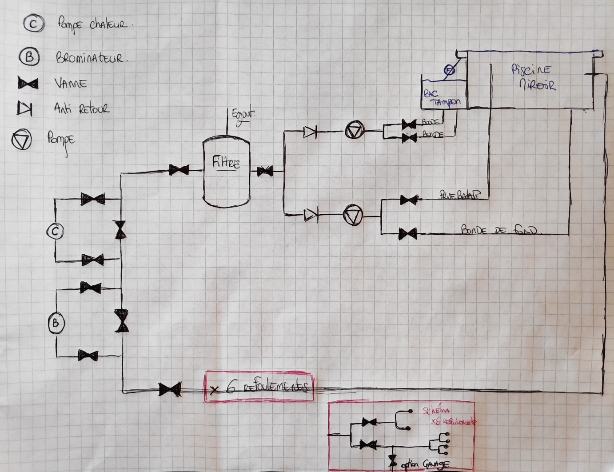

Bonsoir à tous,
Voilà le bâti est quasiment fini, maintenant je dois commander le matos filtration.... Pour bien faire je voudrais savoir si le schéma ci joint vous paraît cohérent d'après vos expériences.
-> Rajout de vannes, position d'éléments non correct et j'en passe....
Pour ce qui est de l'utilisation de 2 pompes différentes bonde de fond/Aspi balais + une autre débordement c'est un choix personnel
Merci par avance pour vos retour.
Cordialement
Thomas

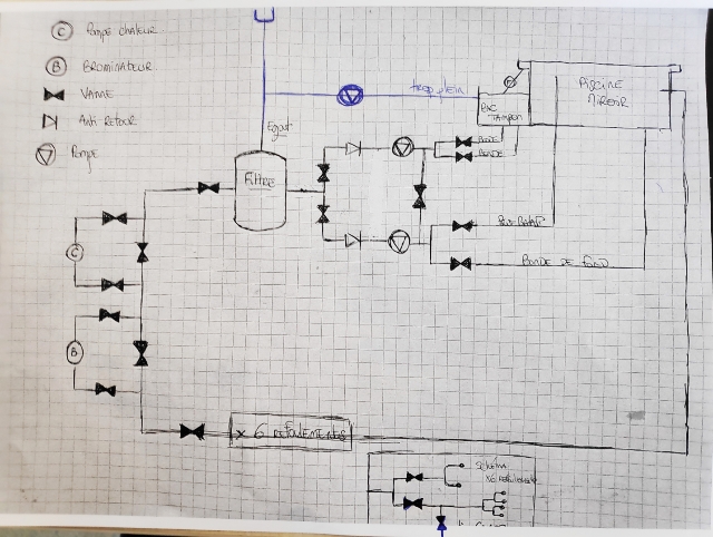

Petite MAJ avec l'ajout de vanne si l'une des pompes vient à tomber en rade en pourrais permuter + cela permet de combiner la puissance des 2 pompes en débordement si besoin...
Pas d'avis sur quelques choses à modifier....???
Schéma mod

Salut
L'intérêt des 2 pompes dans ton cas est discutable (2eme pompe pour juste une prise balai et bonde de fond c'est pas vraiment économique ni forcement interessant pour gérer le débordement) mais comme visiblement c'est personnel je vais pas aller plus loin.
Par contre positionne la PAC en dernier (Apres le Brome)dans ton circuit hydraulique c'et plus sain de ne pas chauffer les bactéries.
Les refoulements de la piscines doivent être au sol.

Bonsoir,
Pour ce qui est de l'utilisation des 2 pompes voici ma plaidoirie : je ne paie pas les pompes et pour ce qui est de la gestion elle est simple pour alterner entre les 2 pompes suivant les heures de la journée + la position du volet + les saisons....J'ai aussi en ma possession un variateur de fréquence donc possibilité de faire varier le débit pour le débordement.
Ok je prends note pour le positionnement de la PAC mais cela n'arrange pas mon local :D
Merci pour ton retour
Thomas

Quel est la taille du bassin et le débordement est sur le périmètre ou juste sur un coté?
As tu deja calculé la puissance des pompes et la taille du bac tampon?
As tu photos de l'avancé des travaux? hésites pas à partager cela peut intéresser du monde.
Re: Schéma filtration Miroir - validation
par zeero79
Jeu 28 Mar 2019 à 16:41
Taille du bassin classique de 8x4 donc 28m3 en sortant l'escalier et plage
Débordement donc sur la totalité donc 24ml
Le bac fait 4x1x1
Filtration en mode bond de fond de 8.5m² et en mode miroir de 14m3 à 22m3 avec la variateur de fréquence + gavage si nécessaire dans le bac tampon ou en shutant la pompe de la bonde de fond.
Voici la présentation très rapide :
viewtopic.php?f=11&t=56008
