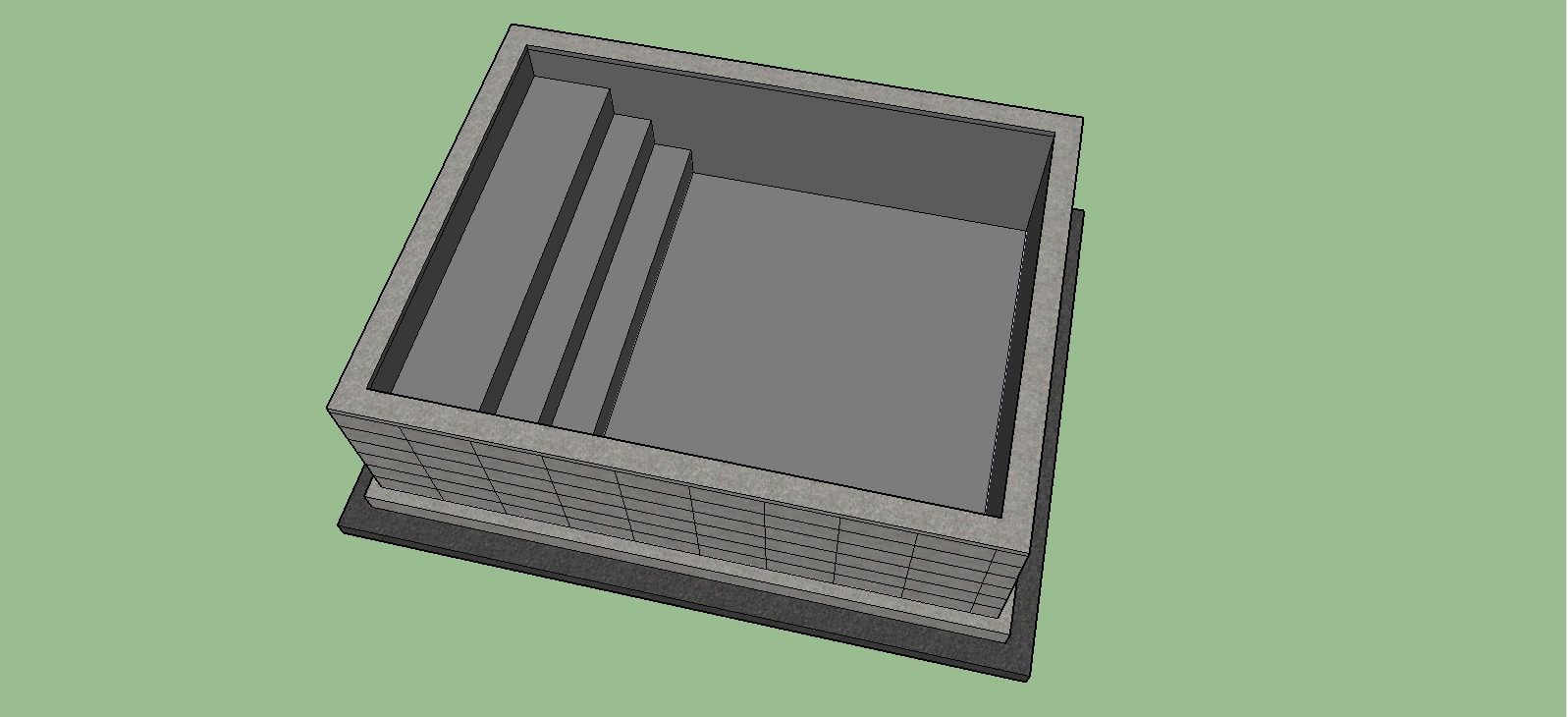

Pour commencer, mon projet : Réaliser une piscine béton + liner. (Début du projet fin avril)
Je pense que je suis plutôt au point niveau structure (merci au forum ;)) Par contre niveau filtration ce n'est pas gagné.
Ma "particularité" piscine de petite taille donc j'aimerais ne pas surdimensionner mes éléments, pour bien-sur économiser sur la consommation électrique et sur le prix d'achat des matériels.
Donc niveau volume on est sur du 16m3 (4,3m x 3,3m x 1,15) et encore il faut enlever le volume de "l'escalier".
Niveau éléments : 1 skimmer, 1 bouche refoulement, une pompe, un filtre a sable .. ?
Pouvez vous m'aiguiller svp ?
Choix de la pompe ? (j'ai vu ça "Pompe piscine Mini Clair" est-ce suffisant ?)
Filtre a sable ?
Diamètre tuyau ? (Pour moi D50 j'imagine, puisque les skimmer et autres pièces sont en 50 je crois ..)
Bon, je ne suis pas totalement perdu mais on en est pas loin :)
J'espère que vous pourrez m'aider, merci.

Prends la calculette du site ici
https://www.eauplaisir.com/calcul-filtra ... iscine.php
Je prendrai un filtre de diametre Max 40 et filtration Max de 6 m3/h par contre je mettrai 2 refoulements.
Le tout en Diamètre 50
Penses à la prise Balai/ Bonde de fond/ spots/
Questions:
1/Pourquoi si peu profond? 1.15m d'eau c'est vraiment court.
2/ Au niveau structure tu pars sur du bancher ou parpaing?
3/ t'as dessiner avec qu'elle soft?
Penses à mettre un drain aussi

Alors je vais plus détailer ma situation et mon projet.
Je vais construire cette piscine dans le Tarn, Castres précisément, particularité du terrain, en pente et argileux, que du plaisir !
Concernant la profondeur, j'ai choisi 1,15m car pour les enfants c'est vraiment sympa et même pour les adultes je trouve.. Apres j'ai connu ça dans une grande piscine donc c'est vrai qu'on pouvait jouer au ballon mais bon .. Dans tous les cas le terrassement a été réalisé en même temps que la maison donc je ne compte pas aller plus bas (prix.. terrain..) J'espère que je ne le regretterai pas.
Au niveau structure, en gros :
15cm 20/40 avec drain / puits décompression / pompe vide cave
20cm béton double treillis
double remontées par alvéole
remblai 20/40
J'ai dessiné sur sketchUp
C'est noté pour le filtre et les 6m3/h, j'avais vu le logiciel du site, vraiment pas mal.
C'est noté aussi pour les deux refoulements.
Du coup, un refoulement sur les deux longueurs, et le skimmer en face des marches ?
La bonde de fond je ne compte pas la mettre, et le spot j'ai hésité jusqu'à voir le prix ...
La prise balai vaut le "coup" ? On ne peut pas mettre un robot directement sur le skimmer ?
Merci pour tes conseils
