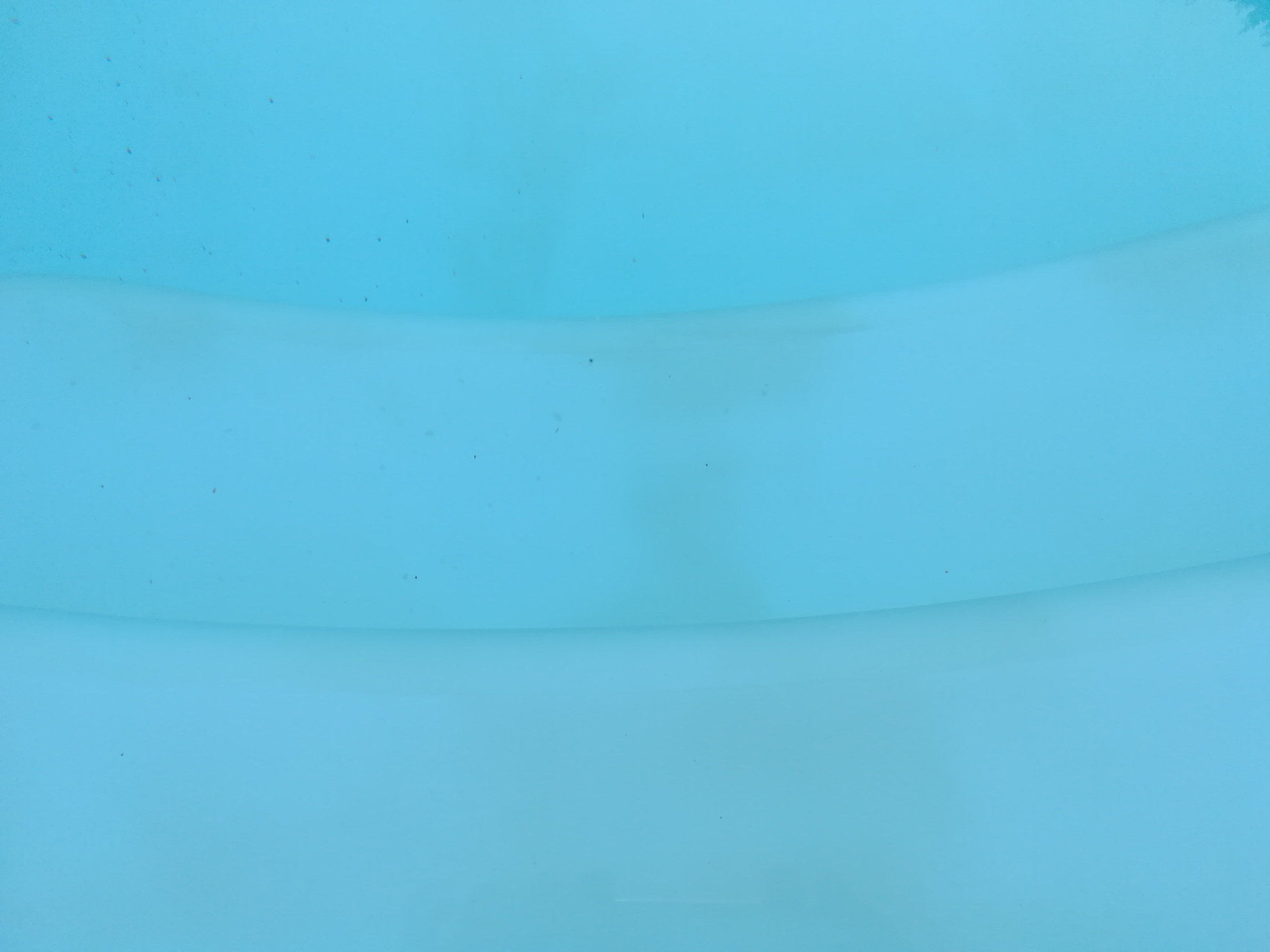

Bonsoir
Dans ma piscine coque j'ai des taches principalement sous forme de bandes qui petit a petit grandissent
LA couleur est gris/ marron clair
en plein soleil on ne les voit pas .. des que le soleil commence a faiblir on les voit beaucoup mieux
IL faut savoir que j'avais eu a peu pres la meme chose mais plus grises qui etaient dues je pense a une accumulation de metal car je n'ai pas d'aquaterre sur mon installation
un traitement a base d'un dissèquent d'ions metal.. je cite pas le nom pas de pub//
avait fonctionne
cette fois ci pas du tout donc je n'ai sans doute pas le meme souci
Je vous joins quelques photos
Merci d'avance a tous ceux qui pourront me conseiller
[/img]Quartz

Le PH était il correct avant l'application du séquestrant métaux ?
Ce point est important..

j'avais regle le ph a 7 a peu pres (bandelettes pour test donc pas super precis)

Quand j'ai eu des taches sur ma coque (aquaterre mais pas assez d'eau dans le sous sol), le pisciniste m'a dit de baisser fortement mon ph (dans les 6.5) et de mettre le séquestrant métaux. Ça avait très bien fonctionné...

Si tu penses que c'est dû aux métaux et si tu as de la vitamine C tu peux l'écraser dans une chaussette et frotter l'une de ces taches pour voir si tu parviens à avoir un résultat. Si c'est le cas et vu le nombre de tâches tu peux diluer 250g en poudre de vitamine C pour 40m3 d'eau en dispersant dans la piscine.
L'avantage c'est que c'est sans danger et pas cher...

mais ce soir j'ai eu un peu de temps et je viens de decouvrir que selon l'endtoit de ses taches si je frotte ca a tendance a disparaitre .. et ca me laisse sur les doigts comme une creme blanche?
serait ce des algues?
moutarde ca serait jaune je pense?
alors autres?
