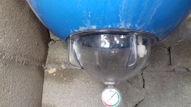

bjr j'ai un souci avec le couvercle transparent du filtre à sable.qui fuit. Donc je veux le changer mais je ne sais pas comment le retirer vu qu'il n'y a pas de vis. Je joints une photo pour explication. Merci de me faire savoir comment je peux faire. Est ce que je peux colmater avec du mastic en attendant?

Ce couvercle est vissé. Il faut le dévisser, vérifier le joint et le revisser. Il est probablement inutile de remplacer le couvercle (peut-être faut-il remplacer le joint).

merci pour votre réponse. Mais ca fuit par le haut où se trouve le manometre
Re: couvercle transparent du filtre a sable
par hydro-66
Mer 06 Juin 2018 à 09:43
Alors, il faut vérifier que le mano est bien monté, le joint de mano en place et propre.
... Et que le couvercle n'est pas fendu à ce niveau

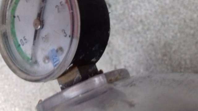

D'ailleurs, en regardant mieux la photo, il me semble que le mano est monté au téflon, ce qu'il faut éviter, le téflon forme un cône qui tend à fissurer le couvercle.
Sur les couvercles de filtra à sable, les manos doivent être montés avec un joint, s'il n'y a pas de logement pour un joint, il faut boucher ce trou avec un bouchon + joint plat et mettre le mano sur la vanne multivoies ou il y a un orifice ad hoc prés du voyant de contrôle

en fait je ne pense pas que le manometre soit monté avec du teflon. Je joints une photo plus proche. Qu'en pensez vous?
