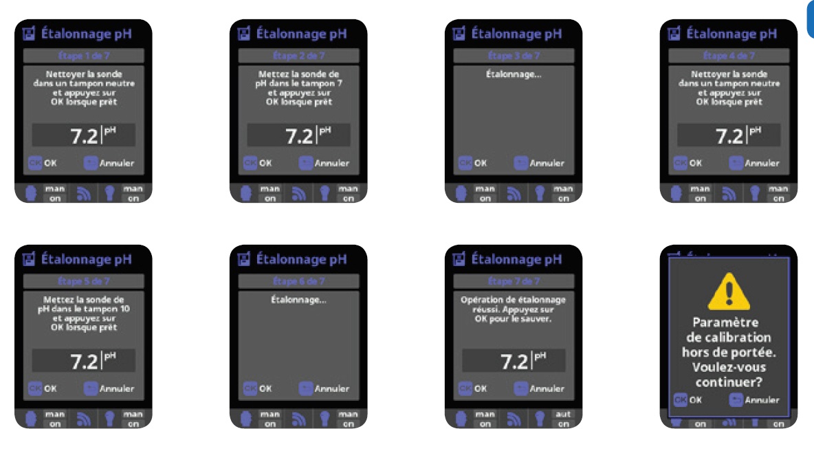

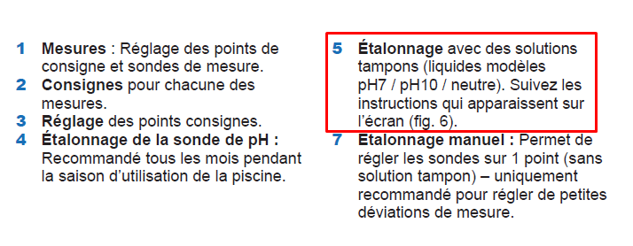

Voici mon problème, dans le manuel de mise en route de l'Aquarite plus, ils expliquent comment étalonner la sonde PH. Il faut une solution (PH 7 / PH 10 / neutre). Il y a un assistant sur l'Aquarite plus qui indique de tremper la sonde dans la solution ph neutre, ensuite ph 7, ensuite ph neutre et pour terminer ph 10 en appuyant à chaque fois sur "ok" entre les étapes.
Ce que je ne comprends pas, c'est qu'en voulant commander les solution PH pour étalonner, il semblerait que PH 7 est égal à PH neutre. Cela ne semble pas logique si PH neutre = PH 7 (il s'agit alors de la même solution ?)
Si quelqu'un à une idée ?
J'ai mis les photos du manuel en annexe.

Tu peux nettoyer ta sonde avec de l'eau c'est neutre Ph7 entre les solutions d'etallonage PH7 et PH10.

L'eau du robinet n'est pas forcément à PH 7 (ça peut varier), mais surtout une solution d’étalonnage est tamponnée : cela signifie que son PH varie très peu.

Pour étalonner sa sonde, il faut une solution tampon, qui, quand elle a été ouverte, devra être jetée.
En fait on peut étalonner avec n'importe quelle solution "tamponnée" c'est à dire suffisamment minéralisée pour être peu variable dans le temps avant oxydation (suite à l'ouverture donc souillure et présence d’oxygène). Il faut seulement être certain des produits de référence. On peut donc étalonner avec de l'eau de robinet sous réserve que la valeur de référence "robinet" soit exacte. Ce que les aquariophiles savent très bien réaliser. Demandez leur conseil
