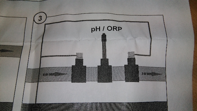

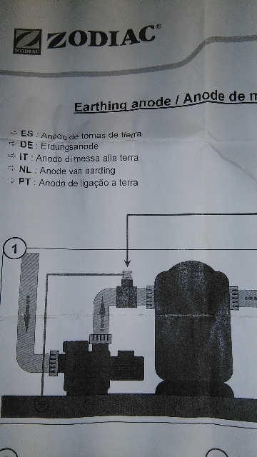

bonjour tout le monde,
je viens de déballer l'aquaterre zodiac, et voilà la notice :
donc ils préconisent deux aquaterre et la sonde PH au milieu !!!! quel intérêt ?
Re: aquaterre
par Kris666
Mar 10 Avr 2018 à 20:06
Pour justement évacuer les courants vagabonds et avoir une lecture de sonde correcte :wink: . Mais je pense qu’un seul avant la sonde serait suffisant.
Re: aquaterre
par Arta
Mer 11 Avr 2018 à 06:55
oui sans doute, mais quant-on voit le budget global d'une piscine, on est plus à un aquaterre supplémentaire ...
enfin c'est mon avis.
Re: aquaterre
par JP Colin
Mer 11 Avr 2018 à 07:52
Jeme trompe ou j'en vois 3?
Un après la pompe, un avant les sondes, un après les sondes?
Re: aquaterre
par Arta
Mer 11 Avr 2018 à 11:28
oui mais celui avant la sonde, c'est celui après la pompe... c'est le même. enfin je pense.... :idea:
