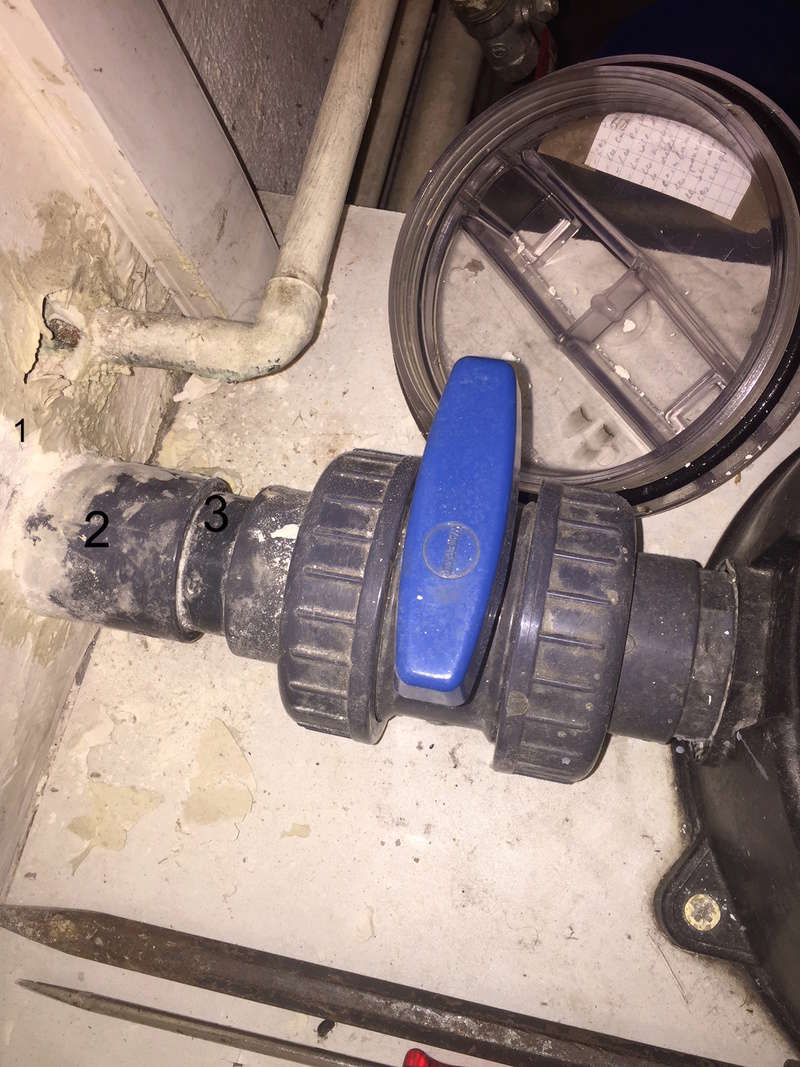

Je m'interroge sur la façon dont installer le by pass et suis confronté à plusieurs problèmes (enfin pour moi :D)
Voilà sur la photo n°1
en N°1 le mur est bétonné donc à moins de vraiment casser je ne peux pas voir derrière comment s'est fait et si la partie noté en 2 est déjà un raccord ou pas. Je pense que oui vu la taille du tuyau par rapport aux autres.
en N°3 il semblerait que ce soit un bout de tuyau 50 relié à la vanne.
Sur la photo 2

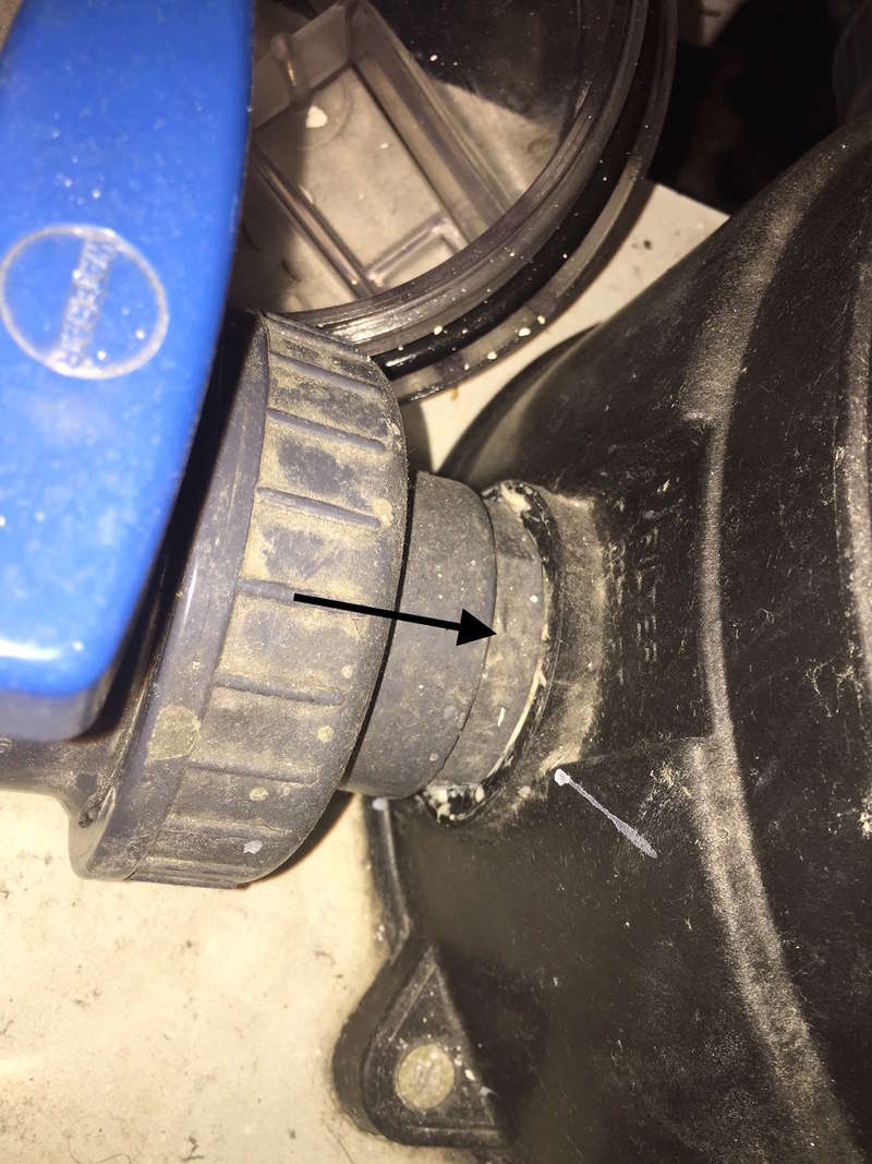

Est il possible de dévisser l'embout de la cartouche ? sachant qu'il doit être collé depuis 20 ans.
Comment puis- je faire pour brancher mon by-pass ?
Mon idée est de couper à la jonction entre le 2 et 3 mettre un raccord, y joindre le by pass, enlever la vanne et mettre un bout de tuyau jusqu'à la cartouche.
J'ai peur qu'en coupant à la jonction je n'ai pas suffisamment de tuyau.
Avez-vous une solution ?
Re: Installation Pac
Ven 16 Fév 2018 à 21:59
Si tu veux gagner quelques centimètres (soit sur le raccord qui sort du mur en 1, mais à mon avis c'est moins risqué sur le bout de 50 en 2 et 3), il est possible d'enlever le bout de vanne en 3 en le coupant longitudinalement à la scie à métaux puis en chauffant au décapeur pour le ramollir et le retirer à l'aide d'un tournevis et d'une pince plate. Mettre un chiffon humide dans le tuyau pour que le tube de 50 ne chauffe pas trop et reste rigide.
Faire une recherche sur le forum, il y a des posts sur le sujet, et même une vidéo sur youtube.
