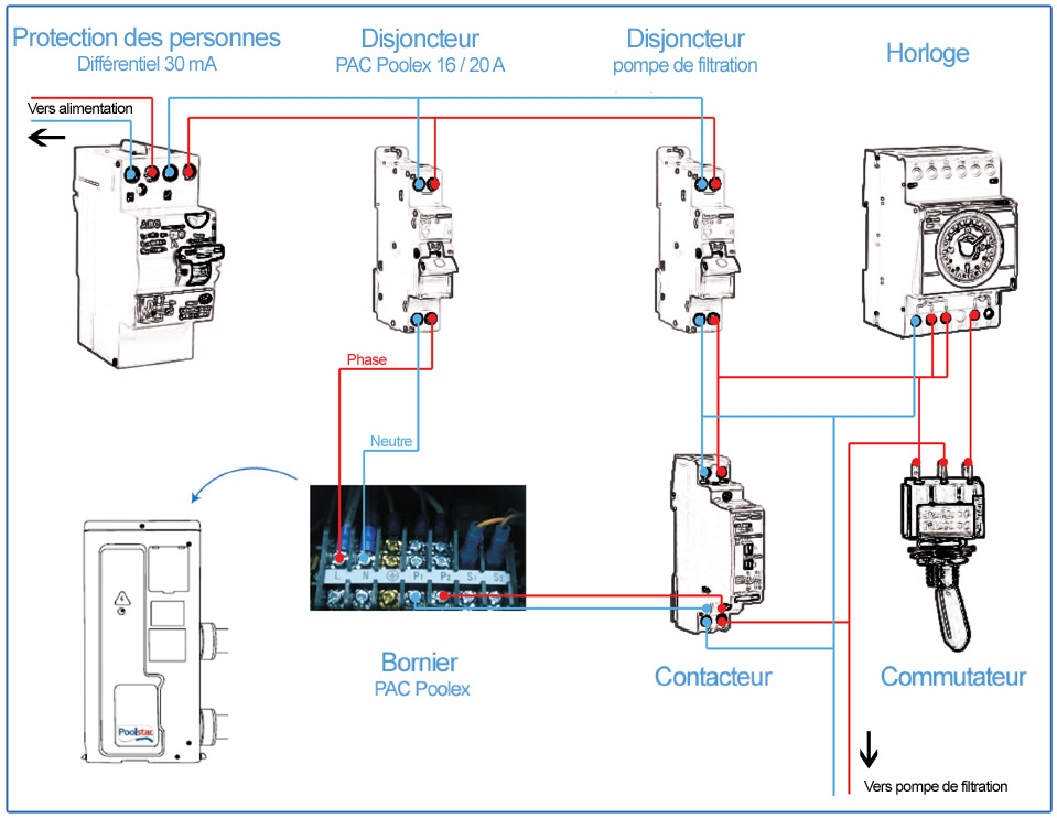

tu peux suivre au choix le schema de ce site
http://comment-construire-faire-une-pis ... a-pac.html
ou bien celui de poolex
qui est très bien aussi
en tout cas la seule chose dont tu auras besoin en plus de tes tableau, ce sera un relais supplementaire (un contacteru jour/nuit fait tres bien l'affaire)
et du cable pour les cablages.
si besoin je peux te faire un schema avec l'ensemble des tes plans et photos.
