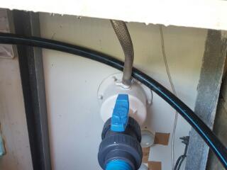

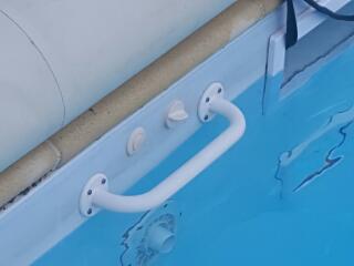

J'ai comme projet d'acheter un robot piscine hydraulique puisque ma piscine est apparemment équipée d'une prise balai (maison achetée il.y a peu). Le problème est que je ne vois pas comment la prise balai peut fonctionner dans cette configuration (voir photos jointes). Quans je mets simplement la filtration en marche je ne sens aucune aspiratin au niveau de la prise ???

Faudrait peut être en dire plus sur le type d'installation hydraulique (est ce un bloc intégré ? faire un schéma ou des photos de toute la circuiterie ...)

bizarre la prise balai, avec une arrivée d'air comprimé dessus, on dirait plutot un systeme de blower
Re: Fonctionnement prise balai
par emmanon
Dim 02 Juil 2017 à 12:22
C'est bien un blower : j'avais le même dans mon ancienne piscine (d'ou la poignée au dessus pour se tenir)

je plussois,si vous n'avez pas de prise balai, il faudra vous brancher dans le skimmer ...

Pinaise, je n'avais même pas vu l'arrivée du tuyau d'air sur le blower, faut que je change de lunettes.

J'ai contacté mon ancien propriétaire qui m'annonce qu'il s'agit d'un prise qui sert à injecter de l'air dans la buse et ainsi adoucir le flux (ce que vous appelez blower je pense ?). Il ne s'agit donc pas d'une prise balai :cry: . Dommage !
