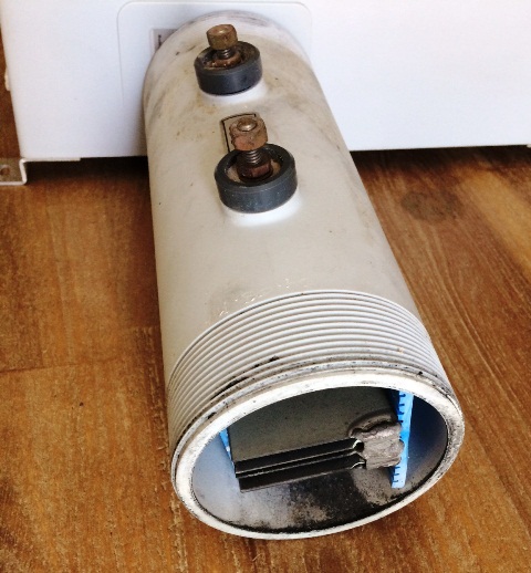

Effectivement c'est un boitier que j'ai récupéré chez un ami qui ne s'en servait plus justement parce que la cellule est HS (trop chère pour lui sans doute).
En fichier joint j'ai ajouté la photo de la cellule. Elle est morte et je ne pense pas qu'elle fonctionnera si je la rebranche. Les plaques sont très abîmées et les électrodes aussi.
Ma piscine fait 30 m3

alors voilà le résultat du test effectué en branchant 3 plaques (sur les 5 que la cellule complète contient). J'obtient 15.06 V DC comme on peut le voir sur la photo ci-jointe à 100% sur le coffret.Peut être parce qu'il n'y a que 3 plaques sur 5 ?
On voit également la production de chlore qui s'effectue après 5 mn d'attente.
Quand je baisse le potentiomètre à 20 %, la tension reste à 15.06 V même après plus de 5 mn
Si la cellule est HS pourquoi a-t-on une production de chlore (visible dans le bac) ?
Merci de vos réponses

cellule HS minimum à remplacer.
Et après avoir mis la nouvelle cellule vérifier les ampères pour vérifier le bon fonctionnement du boitier.

Le potentiomètre fait varier le courant dans la cellule.
A priori le boitier ne semble pas HS, la cellule cela reste à demontrer en mesurant le courant.
