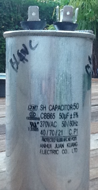

Poste une photo du condensateur de démarrage du moteur ...

Re: Pompe à chaleur ne chauffe plus
par psiscinator
Mar 16 Mai 2017 à 20:07
Condensateur

achat d'un nouveau condensateur et remplacement ce soir
je croise les doigts ....
par psiscinator
Mer 17 Mai 2017 à 19:48
Top les z'amis condensateur changé
Premier essai ..ne marche pas
Déplacement des cosses et hop ça marche
