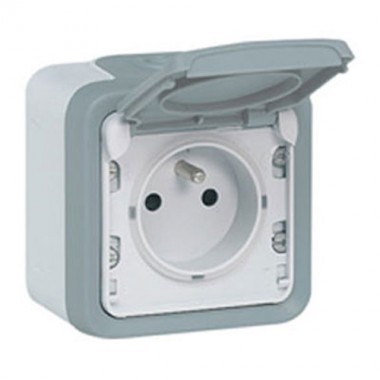

Mes pompes sont chacune équipées d'une prise mâle. Faut il que j'ajoute à mes cables 2,5mm² des prises de ce type la ? Et si oui, faut il des prises bien spécifiques ?
Ou plutôt que je coupe les prise mâle de mes pompes et que je fasse un raccord via domino ?

4/ Perso, je couperai, dénuderai, et brancherai tes pompes sur les borniers.

4) Je relie mon 2,5mm2 à la prise montée coupée à l'aide d'un bornier?

pour la 4, tout dépends comment vont être cablés PAC et pompe
